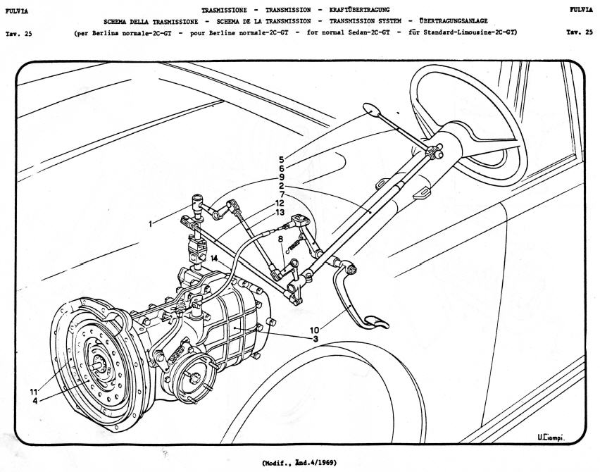

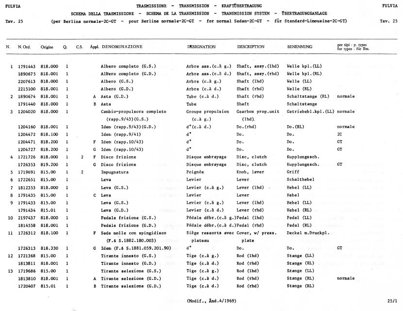

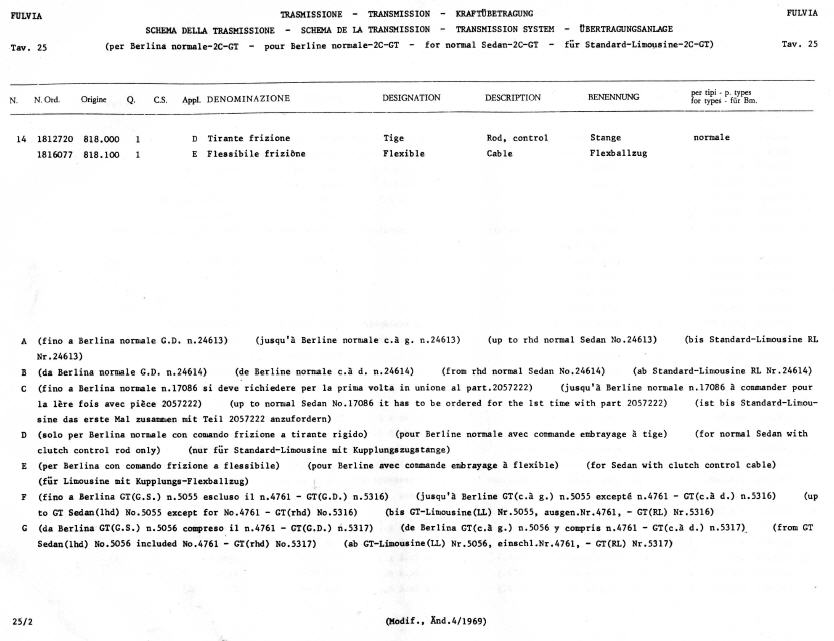

Ciao enricomaria,
il cambio della GT è il tipo 819.200. Vedi gli allegati per i dettagli.
Giovanni
