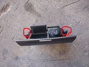

Non so come é successo ma all'improvviso non mi si chiudeva piú il posa cenere. Cercando di ripararlo senza smontarlo ho inavvertitamente sganciato una molla tubetto posta nell'interno. Ora non riesco più a montarla, devo per forza smontare il porta cenere. Qualcuno l'ha giá fatto?

semplice, lo sportello e aperto sulle estremita del posacenere ci sono 2 viti.. svitale e esce fuori.. poi si deve sfilare il connettore del accendisigari.. che una linguetta.. ed esce tutto fuori.. poi in 10 minuti sistemi tutto...
- $_35.jpg (28.88 KiB) Visto 136 volte
