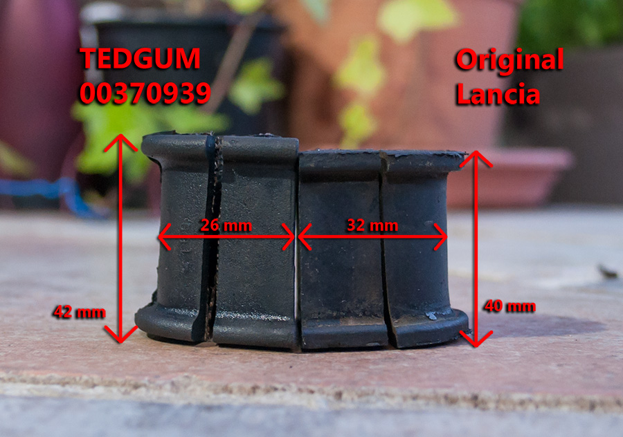

Ich habe mir vor kurzem Gummi-Lager für die Vorderachse bestellt über Ebay.
Ich fand welche von der Marke TEDGUM für ca. 5 € das Stück.

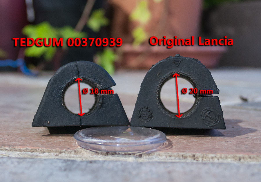

Als ich diese nun aufmontieren wollte, bemerkte ich dass sie nicht passen, obwohl diese als passend für den Lybra verkauft wurden. Auf den Fotos sieht man die Unterschiede.
Vor allem stimmte der Innendurchmesser mit 18 mm nicht. Die Drehstabfeder bei mir hat einen Durchmesser von 20 mm.
Ein Blick in den Online-Katalog verrät dann, dass TEDGUM insgesamt 5 verschiedene Gummi-Lager anbieten. http://tedgum.pl/en/catalogue.html
Wobei das dort angebotene Lager mit der Teile-Nummer 00376791 meines Erachtens am ehesten passen sollte. http://tedgum.pl/catalog/getdetails/6791/00376791.html
Ich habe den Verkäufer kontaktiert und warte noch auf eine Antwort.
