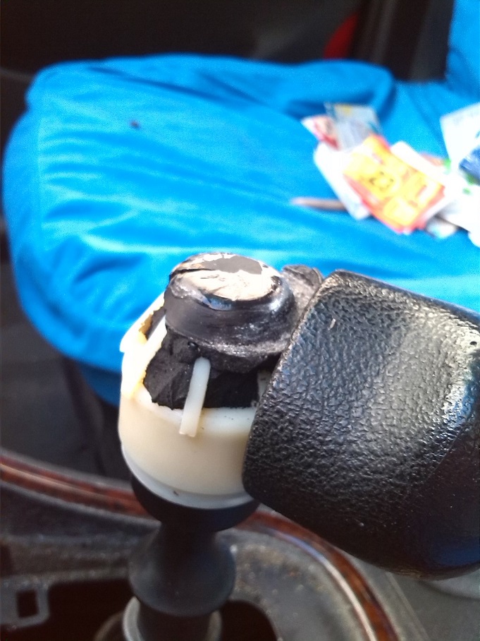

Buona domenica, vorrei sapere se qualcuno di voi ha avuto lo stesso mio problema.
In poche parole vorrei montare un cambio universale come quello in foto negli allegati, ma vedo che il foro è troppo stretto per fare entrare la parte bianca dell'asta del cambio. Qualcuno mi può aiutare? Bisogna modificare l'asta originale? (Il cambio in foto è specifico per i cambi con l'innesto della retromarcia a siringa).

Devi eliminare la boccola in plastica bianca prima di inserire il nuovo pomello,se ti fa dannare a venire via tagliala in meta' con un seghetto in modo che si apra e perda la forza,dovrebbe uscire semplicemente tirando verso l'alto a volte ci mettono un po' di loctite pero' che non agevola.

Ma nella boccola in plastica bianca non c'è il meccanismo o una molla che permette di inserire la retromarcia?
Non credo che la leva che solleviamo per la retro entri nel foro del pomello nuovo.
A meno che il meccanismo non rimanga da fuori.

Nella boccola non c'e' nulla essa e' cava sotto e fa da battuta di arresto per la siringa della retromarcia,devi infatti procurarti per la sostituzione un pomello predisposto per retro a siringa,ossia cavo nella parte inferiore
