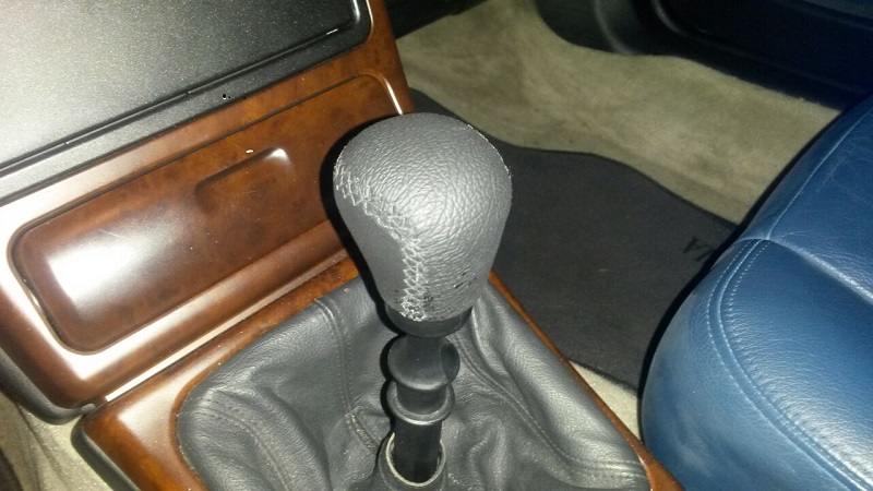

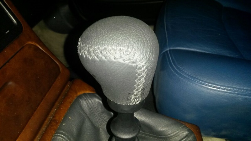

nachdem der Schaltknauf am KC 2.4 nun endgültig den Geist aufgegeben hat, habe ich den bereits Anfang des Jahres gekauften montiert.
Dieser besteht aus Plastik mit einem Metallkern und ist mit Leder überzogen. Gekauft über Amazon, siehe folgend:
bei amazon unter Schaltknauf, Sumex 8000990
Nur musste der noch etwas bearbeitet werden, da er so wie geliefert nicht passt.
Der unten am Knauf umgeklappte Lederüberzug wurde wieder ausgeklappt und dann bündig abgeschnitten. Des Weiteren musste das Plastik dann noch etwas ausgeschliffen werden, da die Öffnung minimal zu klein war. Hierzu habe ich dann den Durchmesser des beim originalen Schaltknauf vorhandenen Metallring als Maßstab genommen.
Hierbei aber aufpassen, dass das Plastik nicht bricht. Die beiden mitgelieferten Federn in den Knauf einführen und diesen dann mit der originalen Feder auf den Schaltstock aufstecken und mittel innenliegender Imbußschraube befestigen. Sitzt fest und sieht auch noch aus und funktioniert einwandfrei.

ganz schön viel Gefummel noch
-D gut, dass du es hinbekommen hast
