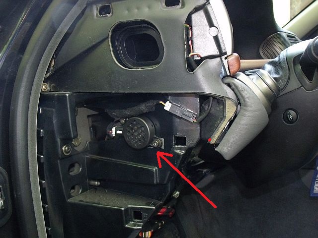

Buonasera a tutti. Ho portato la macchina a far controllare i sensori di parcheggio xche nn funzionanti. Sul computer usciva scritto avaria cicalino sensori di parcheggio. Qualcuno sa dove si trova il cicalino dei sensori? Grazie e buona serata

se non sbaglio dovrebbe essere dietro quel pannellino a sinistra del cruscotto,comunque dovrei avere una foto,se la trovo te la posto

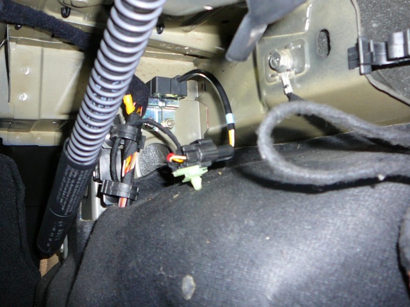

Ciao Giorgio, grazie dell'aiuto se hai una foto sarei felicissimo. Non so dove mettere le mani. Grazie. Sai X caso anche dove si trova il sensore degli ammortizzatori posteriore?mi è anche uscita avaria skyhook e dice avaria sensore ammortizzatore posteriore destro.

Re: Avaria cicalino sensori di parcheggio
queste sono le foto del cicalino e del sensore posteriore,per arrivarci devi smontare il rivestimento nel baule lato passeggero
sensore posteriore.jpg (136.78 KiB) Visto 1075 volte
buzzer sesori anteriori.jpg (98.26 KiB) Visto 1074 volte

Buongiorno a tutti. Grazie mille Giorgio per la foto del cicalino. Nn ho capito però dove si trova il sensore ammortizzatore posteriore destro. Dalla foto nn riesco a capire dove mettere le mani. Mi aiuti per favore ? Grazie e buona giornata a tutti

Grazie pieroth, ma mi dici dove comincio a mettere le mani? Nel bagagliaio? E poi come mi muovo? Grazie mille di tutto

Buongiorno a tutti, ho cambiato il cicalino anterirore, ma mi da ancora errore cicalino. Mi sapete dire dove si trova il cicalino posteriore? Grazie a tutti.
