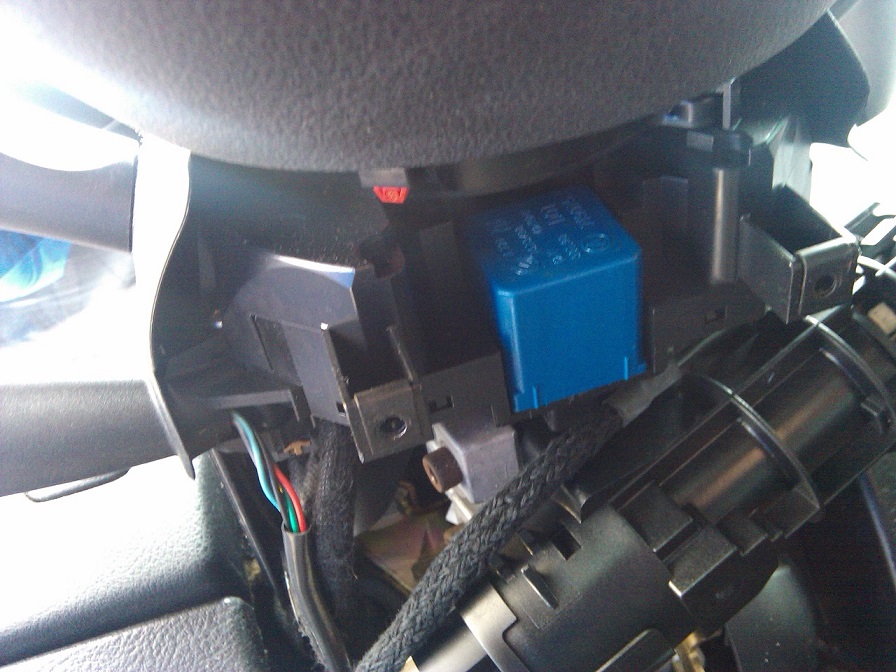

ciao concordo con Warner,
ti allego 2 foto cosi per capire quale e il relè da sostituire per le frecce e quello azzurro, spero chi ti possa aiutare......

Grazie per le preziose informazioni Warner e Giu.
Stamattina sono andato dal mio meccanico di fiducia e con la diagnostica ha resettato i falsi errori in centralina.
Ho anche comprato il relais in questione e con 5 euro mi sono risparmiato un bel po' di viaggi dall'elettrauto.
