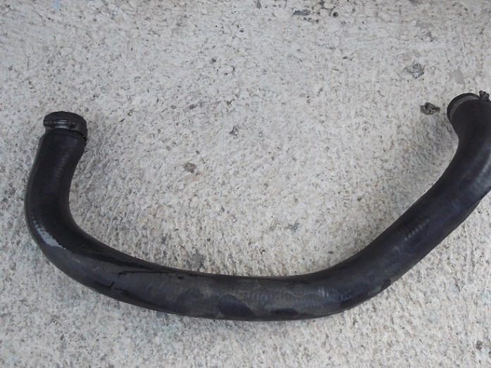

Stamattina sono stato a vedere la piccola, ed ho fatto una foto
per meglio spiegare il mio problema...
Se qualcuno sa indicarmi dove reperire il ricambio, perchè sto
brancolando nel buio.....

Oggi pomeriggio l'ho smontato e non è cosi "astruso" come pensavo
ho fatto anche un po di foto per far vedere dove si trova con precisione e dove si connette
questo manicotto.
Dubito che sia una modifica..
Allego le foto.

Sembra essere il manicotto che va dalla pompa dell'acqua alla tubazione di raffreddamento del collettore. Abbiamo quindi appurato che non è il manicotto collegato alla valvola termostatica. C'è qualcosa che non quadra sulla tubazione del collettore. Spike fai qualche foto della parte superiore dove è collegato quel tubo.

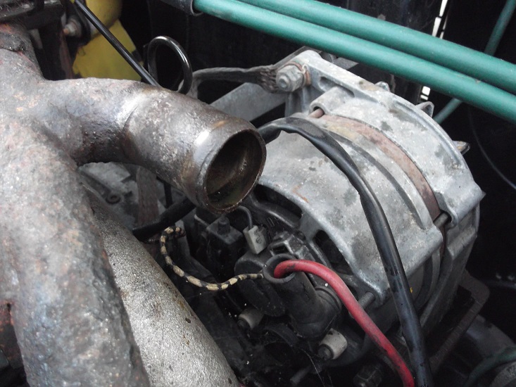

Ok Walter, ecco altre 2 foto, la prima è la parte superiore dove si vede la tubazione del raffreddamento collettore e la
seconda mostra l'attacco alla pompa dell acqua.
Spero cosi di essere piu chiaro :)
Vasco

walter1
Messaggi: 546
Iscritto il: 24 gen 2009, 20:13
Re: Raffreddamento
Messaggio da leggere da walter1 »
Pare che non sia nessuna modifica l'aggancio di quel tubo dalla pompa dell'acqua. Sono molto informato sui motori gamma con alimentazione a carburatore e su quelle ad iniezione, come la tua, non ho tanta esperienza, comunque dalle foto sembra solo il tubo dilatato per il calore. Se non riesci a trovare il ricambio puoi utilizzare del tubo siliconico con interposta molla per evitare che si schiacci nelle curve, Domani guardo sul manuale d'officina il giro d'acqua per il raffreddamento, scannerizzo e ti posto. Saluti
