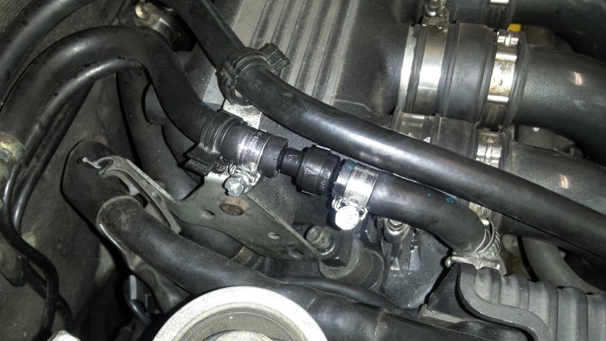

hallo rolf
für einen kurzen moment, ca 2 km , hatte ich die hoffnung das problem gelöst zu haben.
wir haben ein rückschlagventil im vorlauf montiert. daraufhing sprang der motor auch wunderbar an.
das wars aber auch schon. auch ein zweites baugleiches teil hat nach kurzer laufzeit den motor absterben lassen.
dann ging nichts mehr. also wieder auf normal zurückgerüstet.
wird wohl doch eine neue benzindruckdose herhalten müssen. gibts zum annehmbaren preis bei amazon.
bosch 0280160235.
schaden kanns auf keinen fall !
