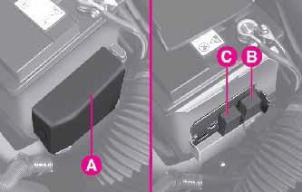

ciao i relè si trovano nel vano motore vicino batteria 1 prima velocita e l'altro seconda velocita ,vedi allegato ......
controlla anche non sia qualche fusibile bruciato .........;)

Buona sera a tutti. Oggi per quanto riguarda il problema delle ventole ho controllato tutti i fusibili sia interni che esterni quelli sulla batteria e nessuno era bruciato. Ho fatto partire il clima ma le ventole non non partono. Ho fatto una prova per controllare se per caso era il motore delle ventole e collegando una luce mi accorgo che non arriva proprio corrente. Saranno i relè? Il problema è che forse non funzionano neanche con il motore sopra i 90. Voi cosa ne pensate ? Visto che ho la lybra di mio cognato posso provare con i suoi relè o me li brucia?
