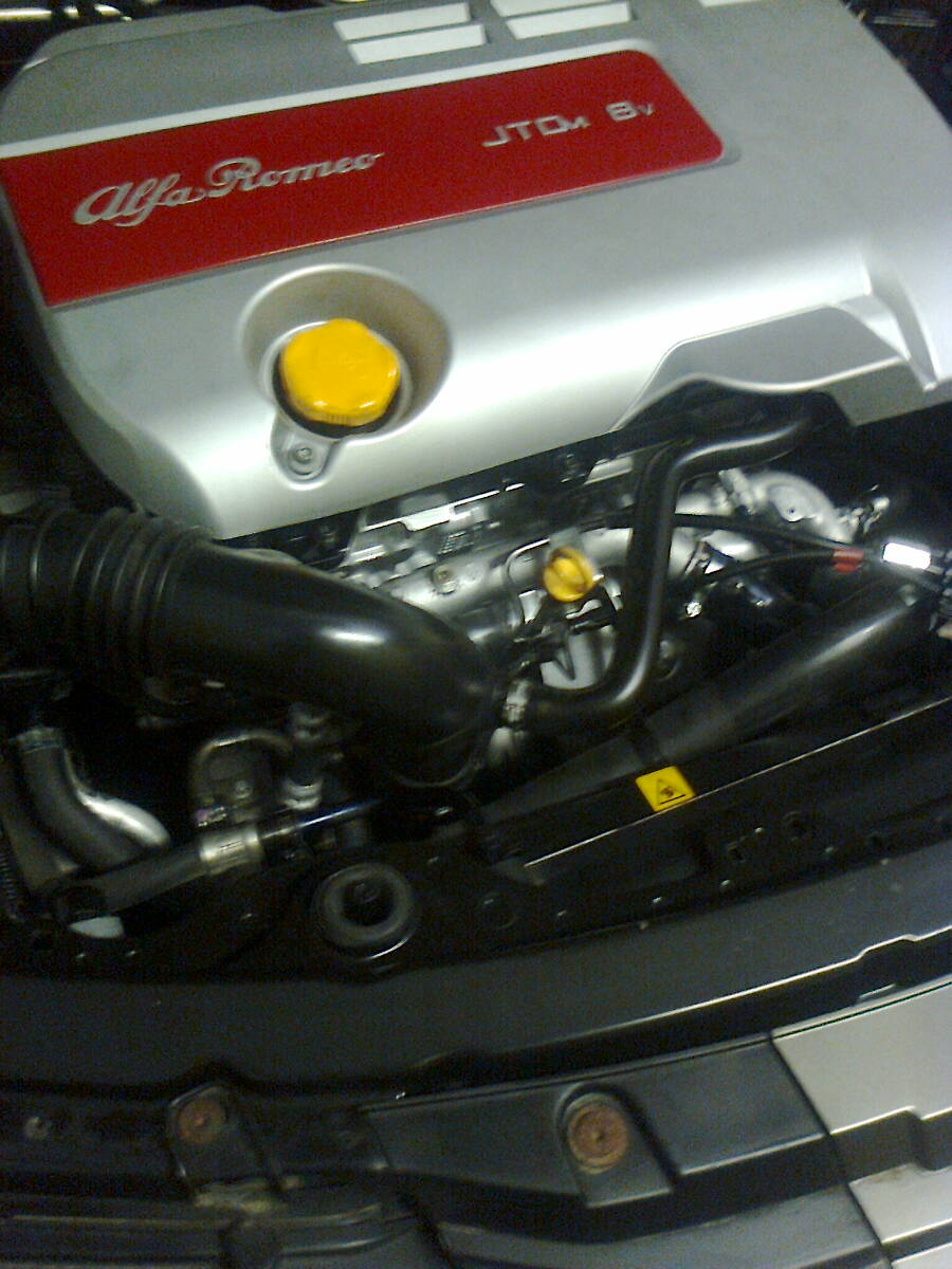

Di nulla cmq di pure al tuo amico di stare tranquillo ho avuto un ennesima prova di robustezza del ns JTD su una 159 proprio in questi giorni,a 200.000km 3 denti fuori fase a causa della solita puleggia maledetta.Smontata la testata responso le valvole non si erano nemmeno piegate ha sfondato i bicchierino ed inchiodato 3 piattelli di regolazione,i pistoni non si sono nemmeno segnati,consideriamo che e' tenuta da cani l'olio era catrame.Rimontato il tutto partita al primo avviamento e ripristinato dopo l'avvio delle ventole 1 bicchiere di refrigerante,nemmeno l'aria nei circuiti patisce.(tu)
