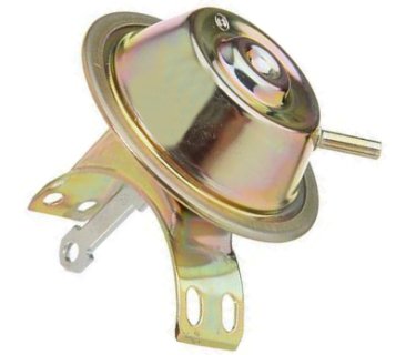

AIUTO! Dove posso trovarne uno nuovo?
Sembra molto unico e raro!

correttore a depressione Bosch 1237121425 montato sulla mia 2000 HF coupè del '72
- bosch 2.jpg (15.82 KiB) Visto 1250 volte

Re: correttore a depressione Bosch 1237121425 montato sulla mia 2000 HF coupè del '72
Sembra quello della vecchia Fiat Uno....
Ciao Bruno,se ancora stai cercando il correttore d'anticipo ho trovato questo link,spero possa essere utile. Ti auguro Buone Feste! http://www.mijnautoonderdelen.nl/vacuum ... 21425.html
