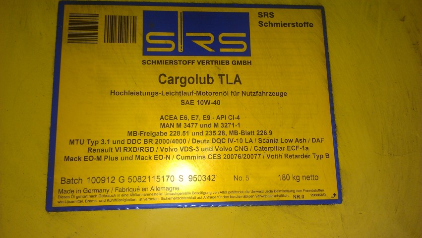

hallo
hier für dich das von mir ca 300ts km in einem tdi gefahrene motoröl.
die millionen km mit dem lkw habe ich nie gezählt.
wechsel alle 15 ts km mit dieselfilter.
mehr gibts nicht zu zu tun. kurzstrecke vermeiden, wenn möglich.
- imag2472 (small).jpg (127.75 KiB) Viewed 4420 times

Re: Phedra 2.0 Multijet 136 PS zweiter Motorschaden
vielen Dank für die Info
Für den Diesel ist ein Öl mit der Qualifikation FIAT 9.55535 - N2, 5W-40 , z. Bsp. Selenia WR , vorgeschrieben.
