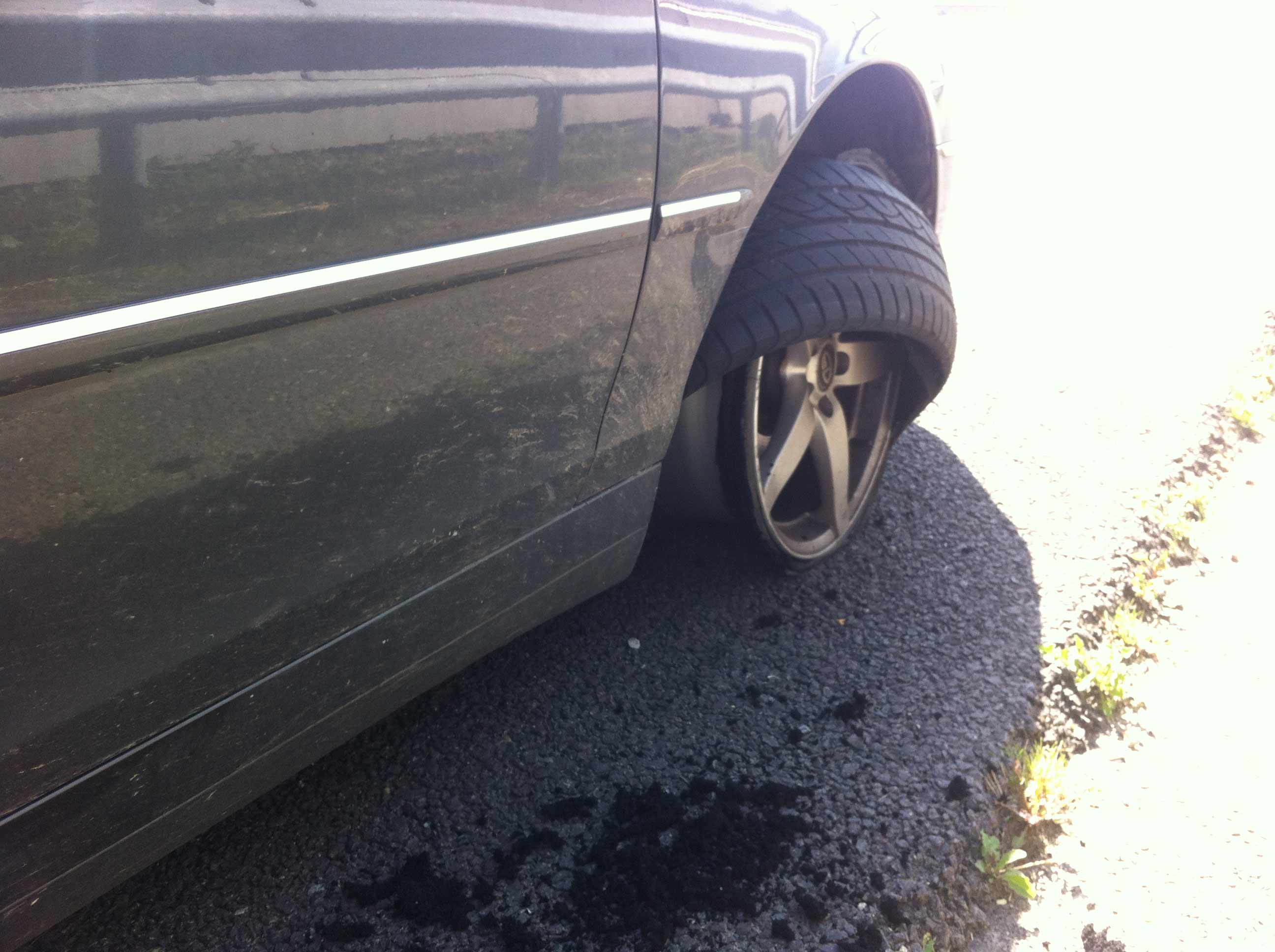

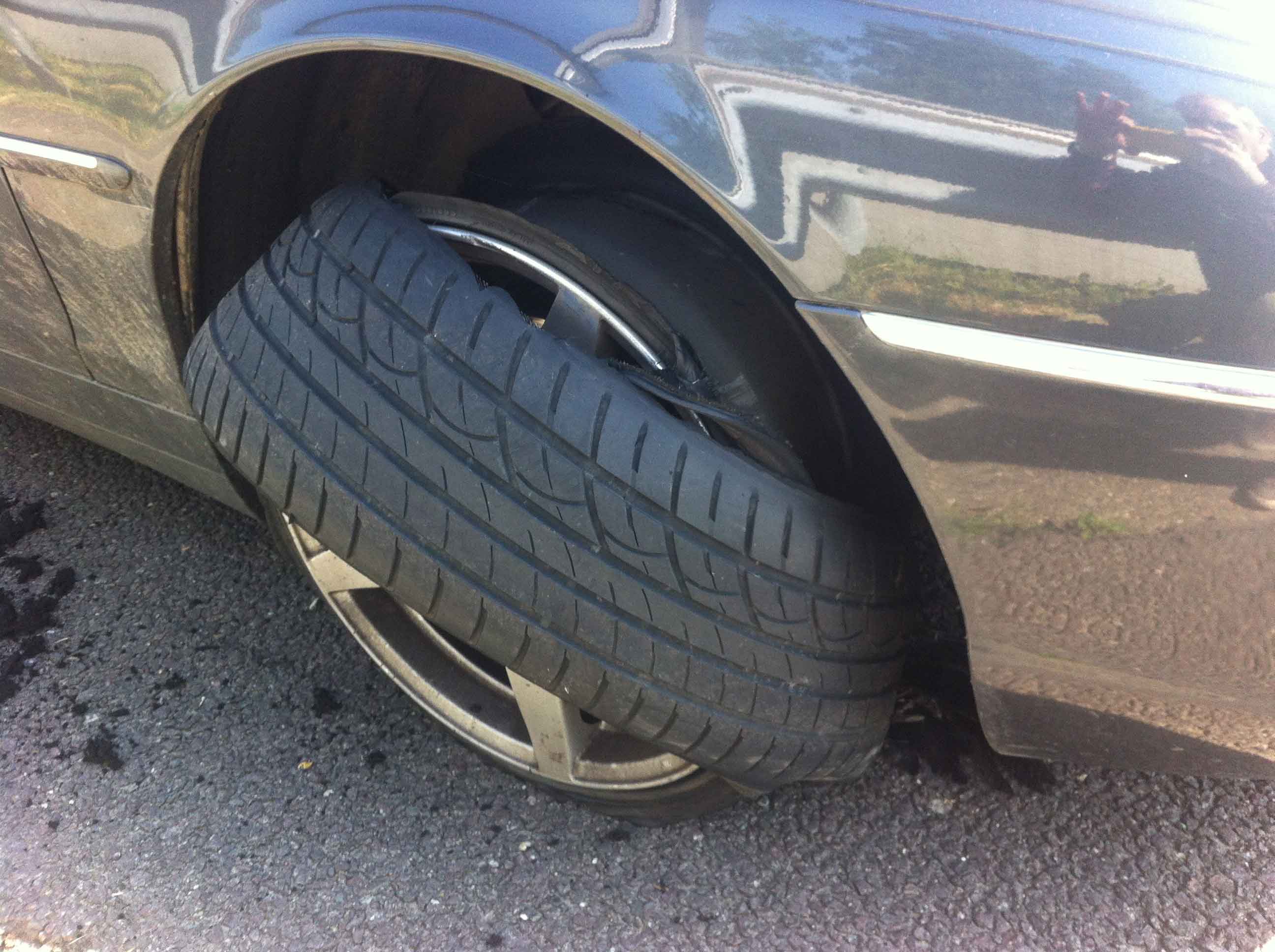

Zoals je op de foto kan zien, nog een onplezierige verrassing op de terugweg.... dus op zoek naar nieuwe banden en velgen...
