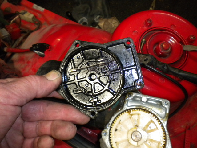

Il fatto che le spazzole non vadano a parcheggiarsi automaticamente è solo dovuto all' interruttore interno al motorino del tergicristallo. All' interno del guscio tondo in allumino ( dove si trova la ruota dentata) vi è una lamella in ottone e due contatti: se non vi sono parti rotte basta pulire bene i contatti e tutto sarà ok. Per tua comodità allego foto

Perfetto! Grazie mille, lo smonterò.
