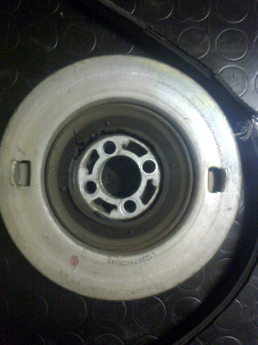

Quando inserisco il climatizzatore si sente un forte rumore metallico proveniente dalla parte inferiore dell'auto. Scollego il clima, faccio un po di strada e riinserisco il clima e tutto funziona regolarmente. Premetto che anche con la rumorosità il clima funziona bene.Cosa potrebbe essere?
warner
Messaggi: 21984
Re: Climatizzatore rumoroso
Che versione e' la tua lybra?Presumo un JTD,nel caso prima cosa da verificare la puleggia conduttrice (la vedi in foto)poi i relativi tenditori della cinghia servizi ed il compressore clima.
