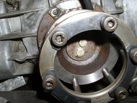

Die Manschette ist ölig, bevor ich da rangehe eine Frage dazu:
Läuft das homokinetische Gelenk im Getriebeöl (hatte ich mal beim Fiat 127 gesehen) oder sollte das Gelenk im Fett laufen und das Getriebe in Richtung Gelenk dicht sein?
Habe dazu nichts gefunden...
Danke und Schraubergruss!

Hallo ! So siehts aus . Bei mir war eine Schraube abgerissen . Dann quetscht sich das Getriebeöl , an dem Deckelchen vorbei ,ins Gelenk , oder dem Schraubengewinde , und verteilt sich dann über Getriebe und Motor .

Ah,jetzt,ja! Das heisst also, dass das Getriebeöl nix im Gelenk zu suchen hat. Die gebrochene Schraube, das war dann wohl eine der beiden mit Sechskantkopf in der Mitte, oder? Da kommt man wohl nicht um einen Ausbau der Welle herum...

Die Welle musst du nur getriebeseitig lösen, aber nicht ausbauen.
Und wenn du schon dabei bist ändere die Scheibe so ab das du einen
O-Ring verwenden kannst. Dann kommt das Problem auch nicht wieder.
Die Kupferscheiben zum Abdichten ( unter der Stahlscheibe ) setzten
sich mit der Zeit.
Gruß Andreas

http://www.viva-lancia.com/lancia_fora/ ... sg-1265274
Hier findest du dafür die Skizze und Dichtung
