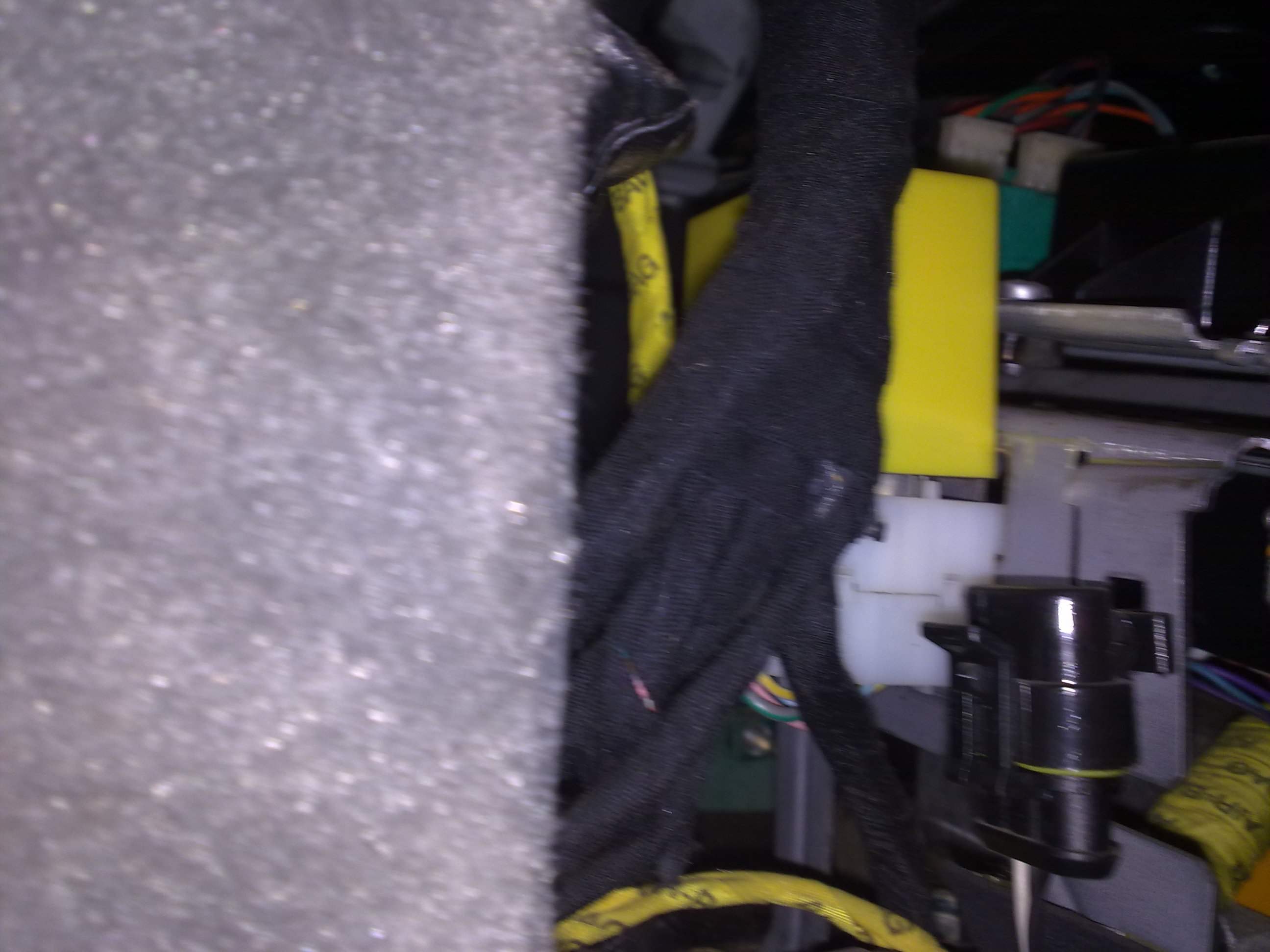

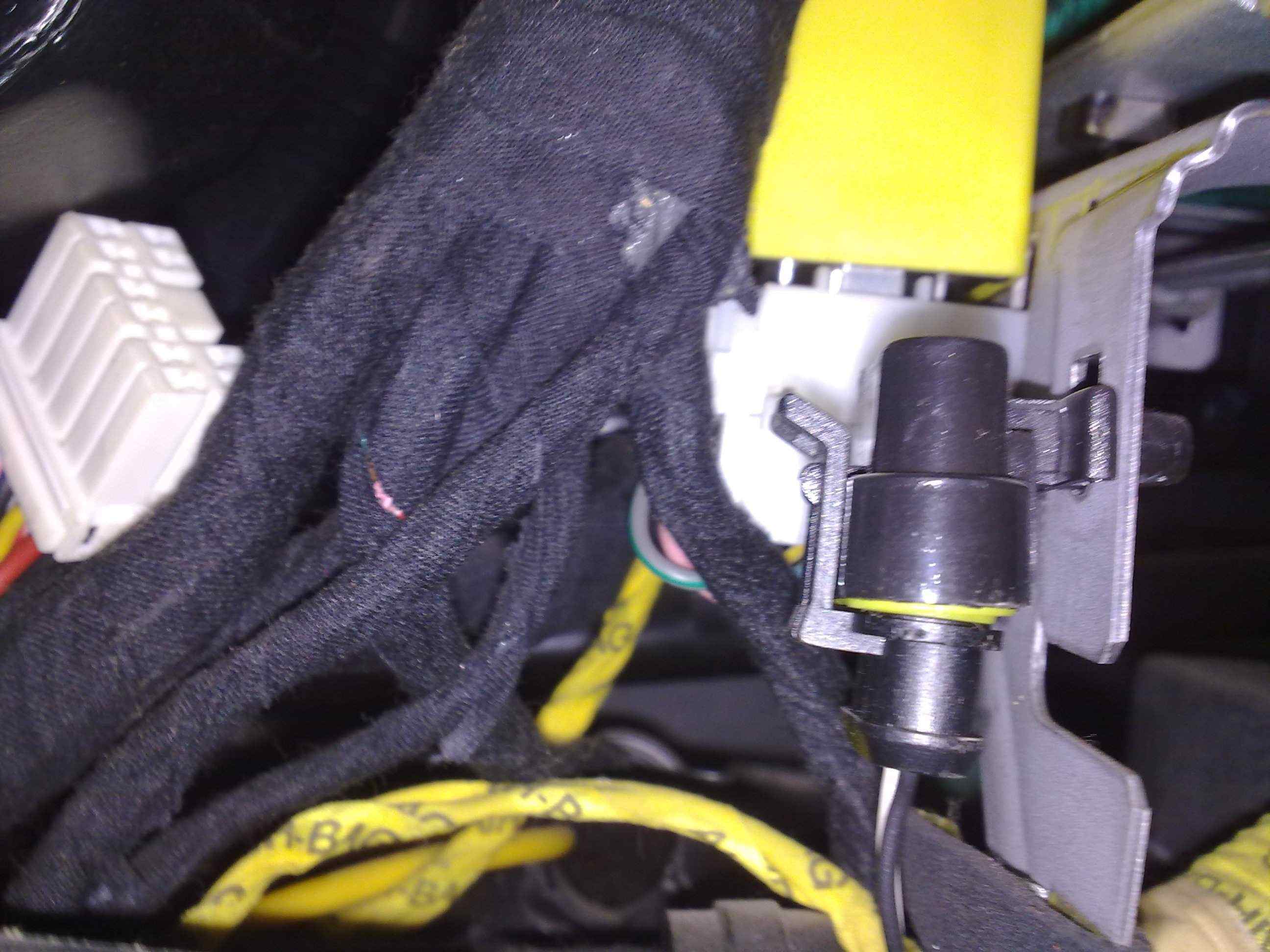

Das Steuerrelais sitzt mittig unten unter dem Armaturenbrett. Zugänglich ist es von der Beifahrerseite. Hier befindet sich unter einer Abdeckung der Eingriff zum Mitteltunnel. Eventuell must Du zuvor die Abdeckung unter dem Handschuhfach ausbauen. Im Mitteltunnel findest Du mehrere Steuergeräte. Das für die ZV ist leicht zu erkennen an der gelben Farbe. Habe ein paar Fotos angehängt. Der Alfa 166 hat übrigens das gleiche Relais, es ich also nicht so schwer zu bekommen.

So, hier endlich mal das Feedback: das war's. Einmal das Relais (Steuergerät klingt etwas übertrieben für das Ding) rausgeholt und wieder reingesteckt....
Und die ZV ist wieder zuverlässig. Sehr schön und vielen Dank für den Tipp!
