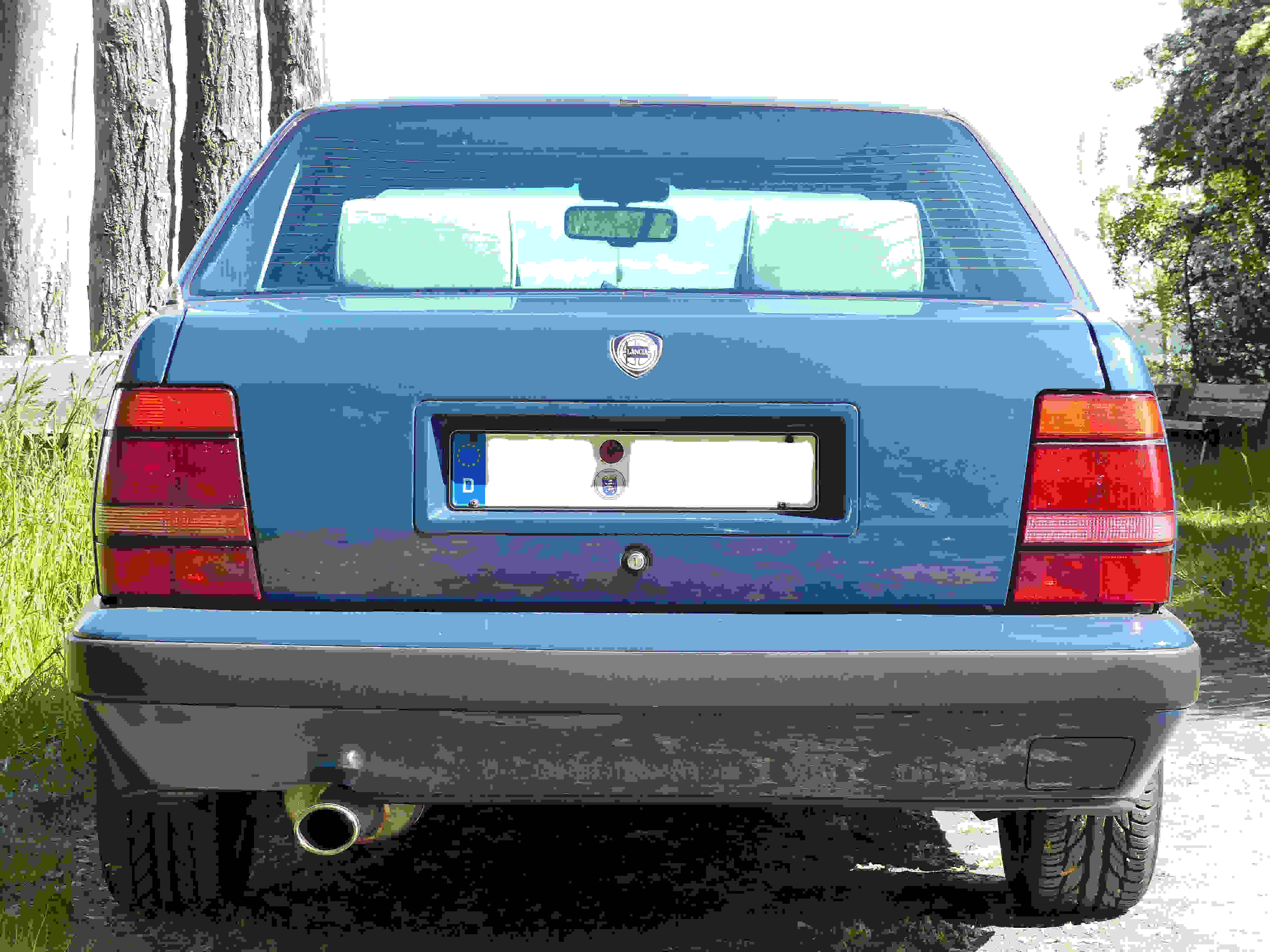

ich habe letzten Monat die zwei Flexrohre schweißen lassen. Die Flexrohre sind von MKS-Autoteile gewesen (Artikelnummer A71-1001) und sind eigentlich für den Thema 2,8 V6. Haben aber gepasst. Preis mit Versand 29,58€ /für beide!). Einfach in ebay mal schauen. Die Dichtungen (Krümmerseite und Katseite) und Schrauben haben bei Lancia stolze 132,59€ gekostet - immerhin bekommt man diese noch. Auf dem Markt bekommst Du eigentlich keine Auspuffteile für diesen Thema.
In 2014 habe ich einen Edelstahlsportauspuff (Mitteltopf und Endtopf) von Cecam montieren lassen. Bestellt und geliefert von AG-Carstyling in Hamburg. Preis 720€ inkl. 25€ Versand. Auspuff musste gekürzt und an den Originalflansch ab Kat geschweißt werden. Habe den Auspuff trotz vorliegender Zulassung (sieht selbstgemacht aus) eintragen lassen. Ist sehr schön im Sound, sehr tief, auch innen gut wahrnehmbar aber nicht nervend. Auf der Homepage ist er aktuell nicht mehr zu finden, vielleicht dennoch bestellbar. Ich habe mich für eine ovales Endrohr entschieden (90x70mm).
siehe Bild.
Einfach mal Probe hören, oder Probe fahren - die Diva wird verkauft
