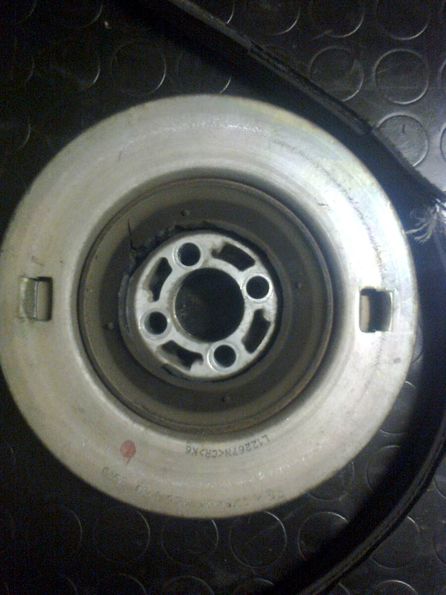

Occhio subito alla maledetta puleggia,controlla che non sia lei ad avere il parastrappi rotto,in tal caso portala in officina col carro attrezzi,il rischio di danni e' alto.

Si esatto,la famigerata puleggia conduttrice(ti metto una foto)occhio che se dovesse rompersi detriti possono infilarsi nella distribuzione(ci ho rimesso il motore)piittosto chiamati un carro attrezzi.
- foto0279.jpg (130.48 KiB) Visto 207 volte
