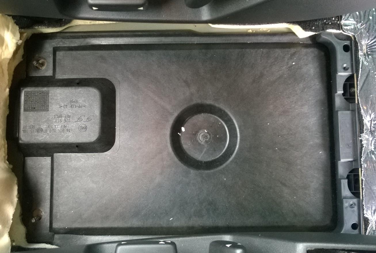

Ciao a tutti, anche la mia ha iniziato con questo problema.
Ho tolto il tappeto, smontato le due viti per poi sollevare la moquette (con difficoltà perché di ostacolo avevo la pulsantiera dei sedili elettrici), smontato le viti del coperchio e... non sono riuscito ad estrare il coperchio, non riesco a infilare le dita per fare leva, ho provato a fare forza con un gancio improvvisato, ma niente.
Avete qualche consiglio???

Quello che volevo sapere è se nella tua, il coperchio in plastica tra i sedili, è venuto via agevolmente o se hai dovuto tribolare?
Nella mia sembra quasi incollato, non riesco ad afferrarlo per tirarlo via.

Da più parti mi è stato detto di intervenire prima sulla centralina, che dovrebbe essere la causa principale e anche perchè smontare il volante non è semplicissimo.
Il coperchio da me sembra incollato, non riesco a smuoverlo neanche di un millimetro, non capisco.
Allego la foto
Qualche consiglio???
Allego la foto
- coperchio.jpg (179.96 KiB) Visto 748 volte

Capisco.
Ho provato a dare colpi qua e la, come hai fatto tu, ma la spia se accesa non si spegne e se spenta non si accende, ad'ogni modo proverò.
Quello che mi fa incazzare è non riuscire a togliere il coperchio tra i due sedili, ora è diventata una questione di principio, o viene via o lo sfondo con un martello.
Allego la foto, ditemi se sbaglio o dimentico qualcosa.
Grazie
Grazie
