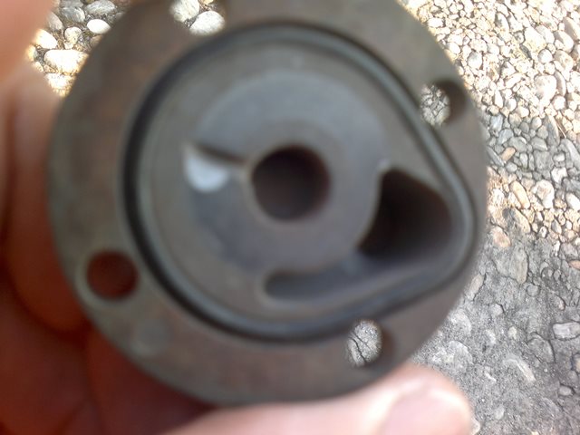

Sicuramente l'argomento è già stato trattato ma se possibile vorrei degli aggiornamenti. La pompa della benzina originale è ormai introvabile, qualcuno ha trovato qualcos'altro di meno raro e compatibile con l'impianto della 2000 ie e 2000 HF ???
Il difetto credo sia sempre quello dell'OR di gomma che non tiene più e fa trafilare la benzina. Qualcuno ha trovato con cosa sostituirlo ?
grazie
lucio
grazie
lucio

premetto di non aver mai avuto per le mani una di queste pompe, pertanto non vorrei creare false aspettative e neppure posso aiutarti materialmente.
Problema analogo (mancata tenuta della guarnizione OR) sulla pompa di alimentazione PLF 5A/4L (bassa pressione) del sistema Kugelfischer, si risolve in modo estremamente semplice ed economico in quanto la guarnizione è un normalissimo OR standard inserito in una sede sagomata. Ovviamente però sul catalogo ricambi è riportato un indecifrabile codice KF. Idem per l'anello della vite regolatrice.
Ti consiglio di misurare accuratamente la sede e verificare su un catalogo (ne trovi in quantità su internet) se è compatibile con un anello OR standard. Se così fosse...
Giovanni

cambiare l'or è un esperimento già fatto ma una volta aperta la pompa prima o poi perde benzina. forse i materiali non reggono l'uso della verde
Re: POMPA BENZINA 2000 IE e 2000 HF
Accertati che la misura sia corretta ed il materiale sia NBR o Viton, entrambe resistono alla verde e ad altre sostanze peggiori. Se la copertura, come nel caso della KF è piana, verificane la perfetta planarità. Altro punto critico è il serraggio delle viti, non bisogna stringerle ne troppo ne troppo poco.
