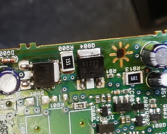

Ho smontato il caricatore e in effetti un disco era bloccato in posizione di lettura ma tutto era immobile come se non arrivasse corrente, cosi ho fatto girare manualmente i ruotismi e son riuscito ad espellerlo. Poi tocca qua', schiaccia di là la schede elettronica improvvisamente è ripartito. ma ,testardo ho voluto premere con un cacciavitino le varie saldature fino a quando nel fare ciò su il transistor segnato Q 804 sul circuito una nuvoletta di fumo e odore di bruciato mi hanno preoccupato. Ora la meccanica funziona perfettamente ma i dischi non vengono letti (all'inserimento del contenitore i dischi vengono letti dal primo all'ultimo ma non parte nessuna riproduzione) e poi mi esce la dannata scritta SURFACE.
Il transistor in questione scalda veramente molto, dopo poco non lo si può' più toccare. E' normale? Proverò a pulire la lente con un cd a spazzolina , magari un poco di puliscicontatti vi è finito sopra nonostante sia stato attento.Avete qualche idea? Allego un particolare del transistor incriminato. Grazie.

ciao urubot , non toccare la lente prima che fai danni anche li.....
:D
ai semplicemente mandato in corto il transistor toccandolo con la punta
del cacciavite ed e normale che ora scalda molto, vai da qualsiasi elettronico
che ripara autoradio e te lo fai sostituire ,te la cavi con poco,vedrai che poi
tutto torna a funzionare come dovrebbe............

Quoto quanto detto da Giù.
mai toccare l'elettronica se sotto tensione con cose metalliche potevi usare della plastica.
se avessi spruzzato dell'antiossidante avresti risolto

Il puliscicontatti lo avevo spruzzato poi ho provato a toccare ogni singolo punto saldatura badando a non fare cortocircuiti ma nel toccare il dannato transistor ha fumato come se la saldatura fosse imperfetta
tanto è vero che poi funzionava pressoché regolarmente ma dopo ha iniziato a fare i capricci. Torino come suggerito da Elettriko mi è scomoda e non mi pare un oggetto da spedire con corrieri quindi lo porterò in un centro specializzato Grundig a Brescia, (A.R,T.E,C.)
