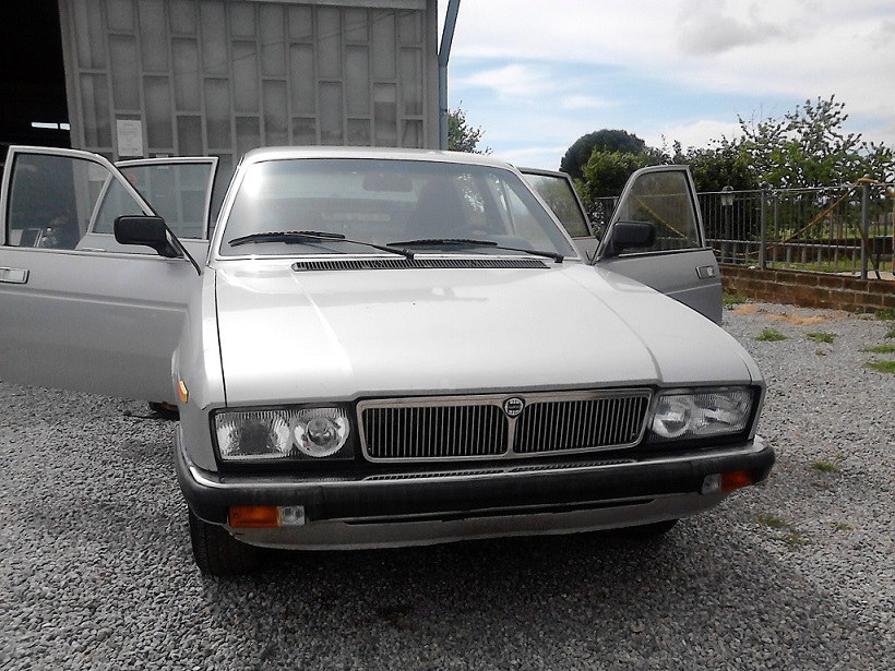

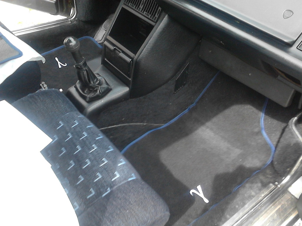

sono stato molto impegnato ultimamente ed ho un po trascurato la lettura, ma vorrei adesso aggiornare i miei progressi
con altre foto che riguardano gli interni della mia Gamma, impreziositi dai tappetini in moquette su misura e con il logo GAMMA
ricamato sul fianco.
Gli ammortizzatori sono arrivati da Firenze, rinnovati, e splendidi per forma e lucentezza...

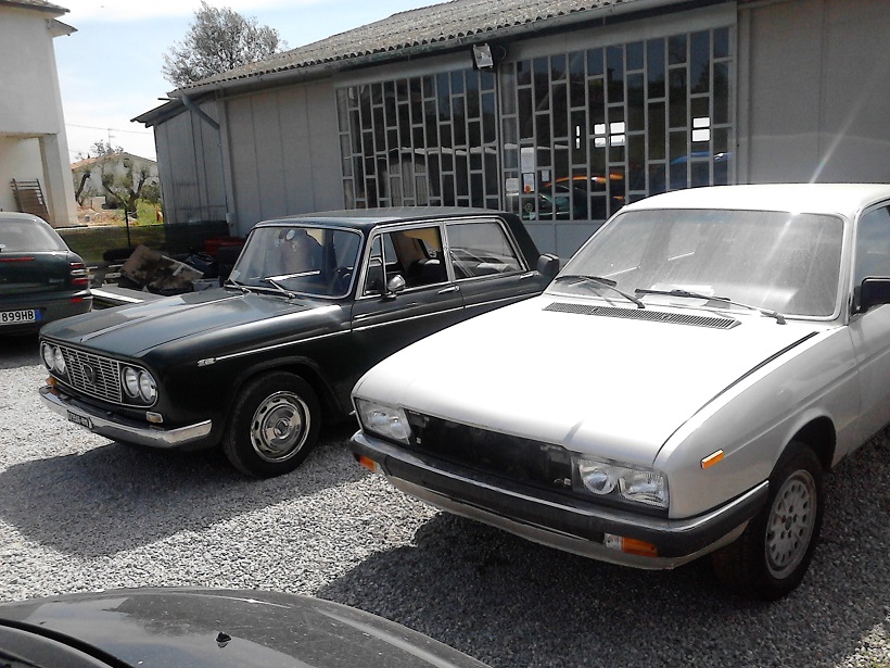

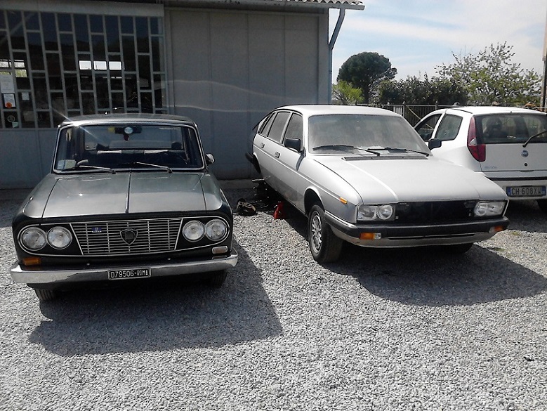

Ma lascio la parola alle foto che tra le altre cose... ritraggono la mia adorata GAMMA insieme alla sua compagna di giochi FULVIA GT :)
Non sono molte, ma ci tenevo a postarle anche come mia memoria personale riguardante il lungo cammino di questa ammiraglia.
Cordialità
Vasco

Belle, a vederle una di fianco al' altra non si direbbe che la Gamma è 20 cm più larga della Fulvia, ma forse è lo schiacciamento del' obbiettivo, il bello della Gamma è che non dimostra 40 anni neanche 30, una ventina ... :)

Hai veramente ragione :)
Sembra una ragazzina, e poi l'emozione che da anche il classico odore dell interno.......
Sabato sarà nuovamente sul ponte per cambiare i tubi della benzina, conto di postare il video anche sul Tube
della prima messa in moto...
anche se sarà il primo di tanti altri passi che penso terranno la > lontano dalla strada per ancora qualche mese.
