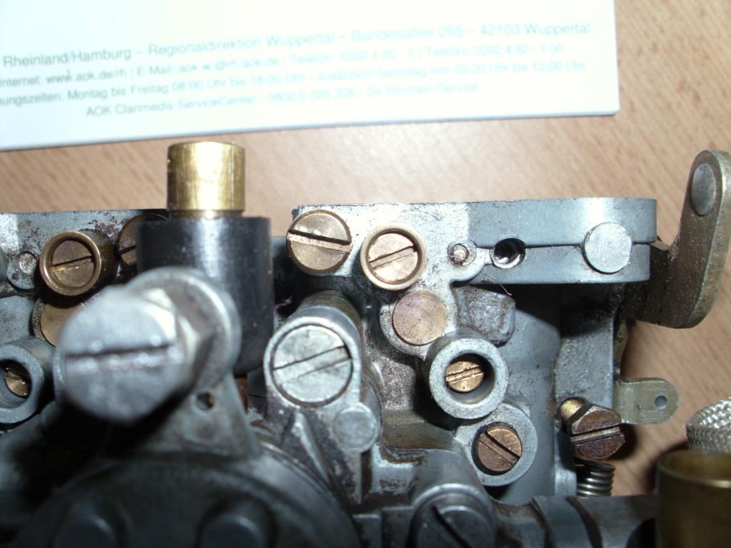

Hallo ! Also ich habe Vergaser mit der Blechfähnchen-Nr. 818 303 , und die haben Unterdruckanschlüsse . Und zwar sind das die Messingschrauben ganz am Ende, ganz Innen , neben den Gemischregulierschrauben . Reihenfolge in Strömungsrichtung der Messingteile ist 1tens : Beschleunigerpumpenröhrchen; 2tens : Umluftschrauben; 3tens Butzen unter dem die Bypässe sind ;4tens : Gemischregulierschrauben ; 5tens:Stopfen für Unterdruckanschlüsse . Die Umluftschrauben (oft mit Lack gesichert ) brauchst Du nur benutzen , wenn am gleichen Vergaser an den Klappen unterschiedliche Luftdurchsätze sind . Aber niemals dürfen beide Schrauben mehr oder weniger geöffnet sein , sondern nur die Schraube , bei deren Klappe der geringere Luftdurchsatz , also der höhere Unterdruck, ist . Bei Differenzen zwischen Messungen mit Synchrotester und Unterdruckmessung ist der Motor nicht ganz in Ordnung ( Ventilspiel oder undichte Ventile )

Mach mal ein Foto mit Hinweis wo die Anschlüsse für Unterdruckmessung sitzen.

Hallo ! Wie ich gesagt habe , ganz Hinten , und ganz Innen ,da ist der Unterdruckanschluß . ( Kann leider im Bildchen nicht rummalen )

Leider haben meine 35PHH keinen Unterdruckanschluss, an der Stelle die Rostklopfer beschreibt, da ist bei mir nur Metall.
