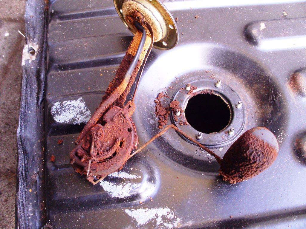

Rostklopfer
- Posts: 194
- Joined: 02 Sep 2014, 17:43
Re: benzinanzeige
Kontaktprobleme ? Entweder am Schleifer , oder am Widerstandsdraht . Hab meinen auch wieder hingekriegt und der war schon ziemlich !!!
- dsci0973.jpg (167.09 KiB) Viewed 696 times
