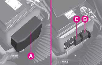

ciao per vedere il corretto funzionamento delle ventole , se fai una diagnosi con Multiecuscan riesci a vedere la velocita delle ventole,
intanto puoi controllare vicino la batteria sul lato ci sono i relè delle velocità della ventola... vedi allegato ciao....

Grazie Giu... controllo subito... mi ricordo comunque che entrambi i relè mi furono sostituiti in garanzia a circa 70.000Km (avevo fatto l'estensione a 5 anni di garanzia >:D< ) per poi scoprire che avevano sganciato in maniera inavvertita uno dei molex sopra al radiatore e non lo avevano richiuso correttamente fino in fondo. Ormai li aveva cambiati e li ha lasciati. Cercherò anche di fare una diagnosi con Multiecuscan. grazie ancora..
