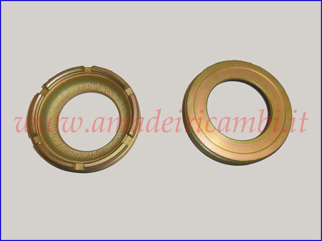

Perfetto!! Non so come ringraziarti!!!
A questo punto ne approfitto: la ghiera esterna che allego, nel disegno di assieme che mi hai inviato dove si trova?
Grazie.
Gianluca.
Grazie.
Gianluca.
