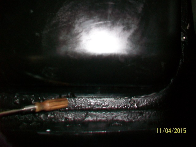

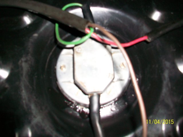

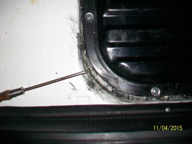

La sorpresa è arrivata qualche ora piu' tardi : dopo aver posteggiato l'auto in garage, qualche ora dopo ho notato una piccola pozzanghera di benzina sul pavimento e ogni tanto si vedeva qualche goccia cadere dal serbatoio. Tale benzina non si scaricava piu' dal troppo pieno ma dal serbatoio !!! Nelle foto allegate mostro i punti in cui ho notato le perdite: ma perché avviene questa cosa ? Non basta il troppo pieno a scaricare in modo corretto gli eventuali eccessi di riempimento ?
La fuoriuscita di benzina è stata accompagnata da abbondante presenza di sostanza nera e collosa, quasi fosse gomma sciolta a contatto con la benzina : può essere che in fase di restauro mi abbiano messo nel serbatoio eventuali guarnizioni inappropriate ? Ne esistono di apposite che a contatto con la benzina non si sciolgono ?
Ho temporaneamente risolto il problema facendo calare un po' il livello di benzina nel serbatoio, ma vorrei vederci chiaro in questa faccenda : con le perdite di benzina non si scherza !!!!!!

Ciao Alfio, in realtà il tubo che citi non dovrebbe avere la funzione di "troppo pieno" ma bensì quella di sfiato dei vapori e livellamento della pressione esterna con quella interna del serbatoio; se hai notato una fuoriuscita di benzina facendo il pieno vuole dire che è stato montato male.
In condizioni corrette, il suo punto più alto deve formare una curva ad una quota superiore a quello del bocchettone di immissione della benzina e quindi non deve scaricare benzina neanche quando questa arriva all'orlo del medesimo.
Venendo alle possibili perdite, quella della flangia dell'indicatore di livello del carburante è "quasi normale" ovvero se la guarnizione è vecchia o comunque non ben montata ci vuole poco ad avere una perdita in quel punto (è capitato anche a me); molto più sospette ed antipatiche sono le perdite dai lati (ma sei sicuro??), se confermate temo che dovrai smontare il serbatoio e portarlo a revisionare (la sostanza nera e collosa immagino che possa essere vernice o del catrame che viene sciolto dalla benzina fuoriuscita)

Re: PERDITE DI BENZINA DAL SERBATOIO
Ciao Grifo,
il tubo di sfiato dei vapori ha la sua massima quota che è piu' bassa di quella del bocchettone di rifornimento, pertanto qui il problema è chiaro.
La guarnizione della flangia dell'indicatore carburante è nuova, dunque immagino che sia stata montata male: vedrò di farla sistemare.
Le perdite ai lati purtroppo sono reali : al momento il problema non c'è dal momento che ho abbassato il livello di benzina nel serbatoio. Lo devo però far revisionare come da tue indicazioni. Ma in questo punto ci sono guarnizioni ( che potrebbero essere state montate male ) oppure potrebbe essere la lamiera del serbatoio fessurata ?
Ciao Alfio,
La sostanza nerastra non può essere che antirombo sciolto dalla benzina. Per sicurezza anch'io ti consiglio di smontare il serbatoio e farlo controllare ma, molto probabilmente, la perdita è avvenuta dalla guarnizione del galleggiante e la benzina è poi colata dall'esterno attraverso la giunzione tra serbatoio e fondo vettura. Altra possibilità, com'era accaduto sulla mia, è una fessurazione della brasatura della flangia del galleggiante. Anche in questo caso la dinamica è la medesima, la benzina fuoriesce dalla fessura e cola al suolo dall'esterno del serbatoio nella zona di giunzione con la scocca sciogliendo un pò di antirombo e lasciandoti le colature nerastre che hai notato. Ulteriore possibilità, visto che hai la guarnizione nuova, è che chi l'ha montata abbia serrato troppo le viti di fissaggio deformando la flangia del galleggiante. Se così fosse non ti resta altra soluzione che utilizzare una guarnizione più morbida e spessa oppure sostituire il galleggiante. Ritengo improbabile la perdita dai bordi in quanto le due metà del serbatoio venivano saldate a stagno con una sorta di rullatura. Tale metodo assicura una giunzione molto robusta e duratura.
Guardando le foto, se posso permettermi un appunto, la finitura del vano baule dovrebbe essere nera opaca e, le parti piane dovrebbero essere ricoperte da uno strato insonorizzante, in origine un sottile feltro catramato.
Giovanni

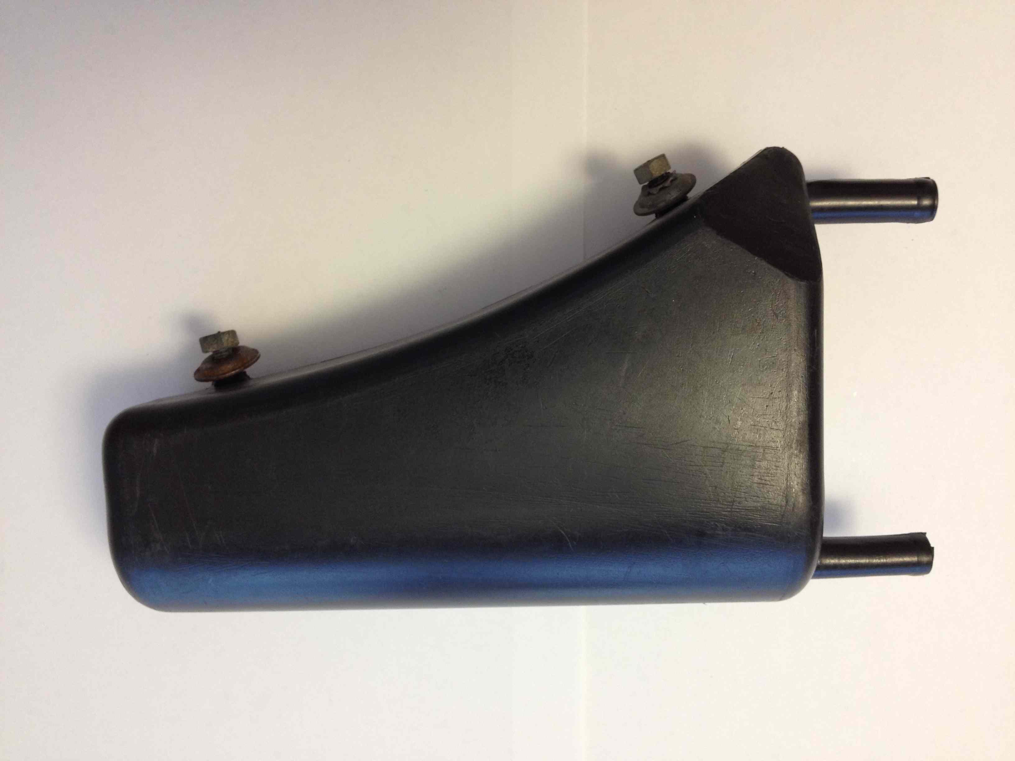

Successivamente (sicuro sulla Flavia 2000 coupé) fu adottata una variante, adoperarono una vaschetta (foto allegata) che venne collocata nella parte interna del parafango sopra il passaruota, questa di fatto sostituì il tubo che faceva tutto quel giro strano che ho cercato di descrivere prima.
Sulla mia coupé ho effettuato questa modifica, penso possa essere utilizzata anche sulla berlina, con questa modifica non ho più odore di carburante nell'abitacolo.

Per quanto riguarda il serbatoio, penso sia difficile una perdita dalla sua lamiera, sono sicuro che ti saresti accorto di questo problema già da diverso tempo.
Penso invece ad un deterioramento della guarnizione del galleggiante, prova a controllare.
