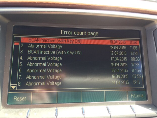

Salve
Poichè si è molto parlato in molti post del messaggio che appare sul NIT nella Error Page: BCAN Inactive (with key ON)
Volevo segnalarvi che da prove e verifiche effettuate personalmente questo "errore" che poi è solo un messaggio, stà ad indicare che la rete BCAN risulta inattiva
con il NIT acceso (tasto in ON).
Questo si verifica quando si lascia inserita la chiave nel blocchetto di accensione per lungo tempo in posizione STOP tenendo contemporaneamente il NIT acceso, per esempio quando si ascolta la radio.
Quindi nessu problema particolare, solo una semplice segnalazione di rete non attiva, informazioni dalla BCAN non ricevuti dal NIT (es. temperatura esterna).

L'errore compare anche quando si interrompe la linea can per vedere la TV in movimento tramite modifica descritta da capo10 ed altri.
Pietroth
Messaggi: 2846
Re: BCAN inactive
Certamente, visto che la linea can viene interrotta manualmente 8-)
