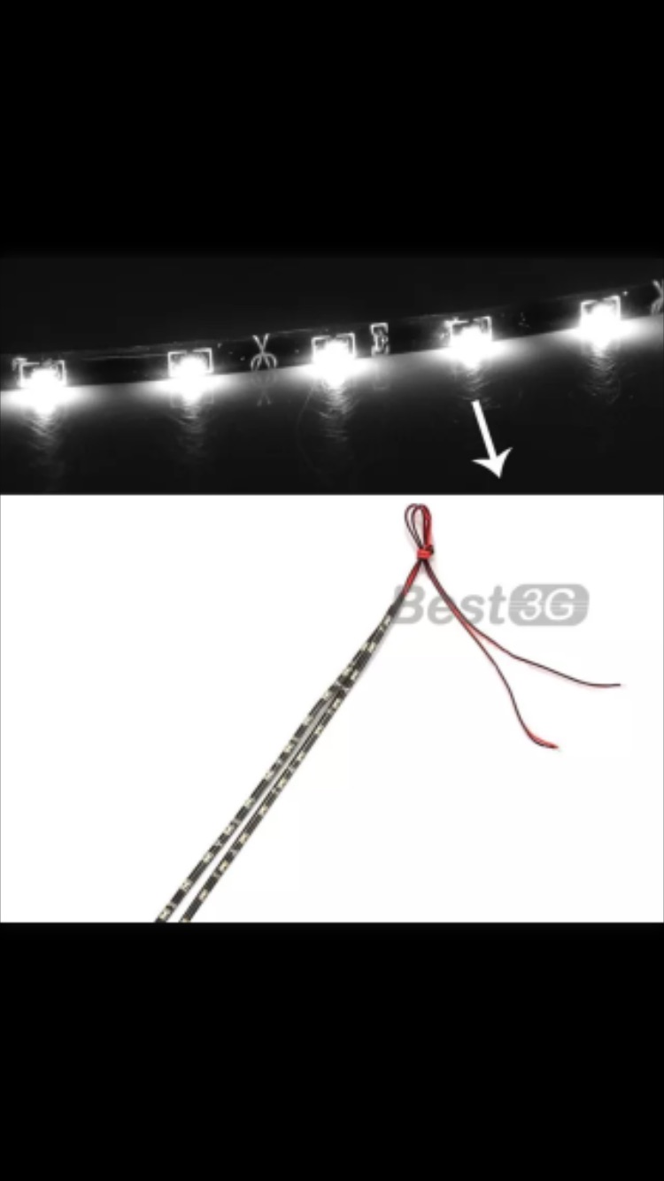

sandokan09
Messaggi: 49
Iscritto il: 29 lug 2014, 14:36
Re: Led terzo stop
Messaggio da leggere da sandokan09 »
Silvio Di Egidio Scritto:
> ...E' solo bastante inserire una resistenza in
> serie tra i +12 al reoforo del diodo che va al
> positivo..Anche se qualora si aquista una striscia
> di led alimentata a 12 Volt..la citata resistenza
> e' gia' contenuta all'interno..Quindi ritengo che
> sia sufficiente tagliarla alla misura che ci
> abbbisogna..qualora non si trovi a misura
Tipo questo?
Lancia musa 1,4 benz/GPL 16 valvole s&s colletion 2010
Silvio Di Egidio
Messaggi: 1051
Iscritto il: 25 giu 2010, 11:45
Re: Led terzo stop
Messaggio da leggere da Silvio Di Egidio »
Si esattamente..a condizione che sia alimentata a 12 Volt
