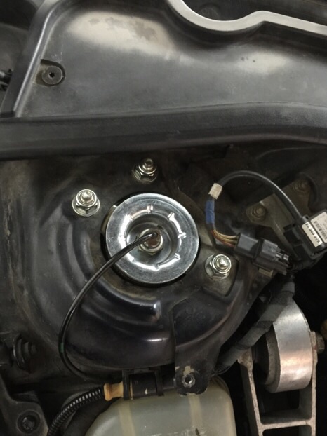

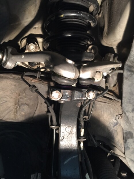

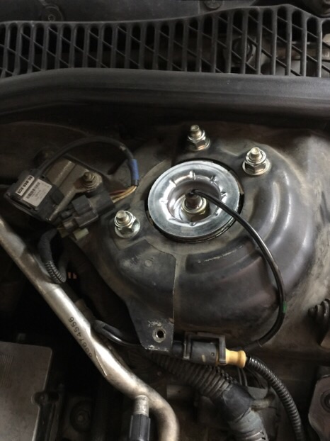

Ecco le foto dei braccetti nuovi e dei tasselli elastici.

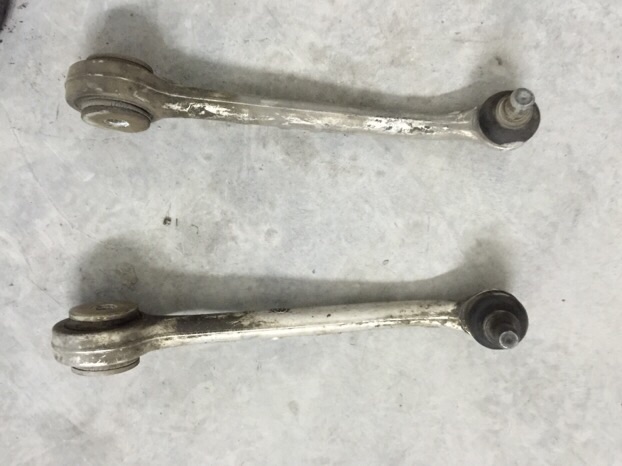

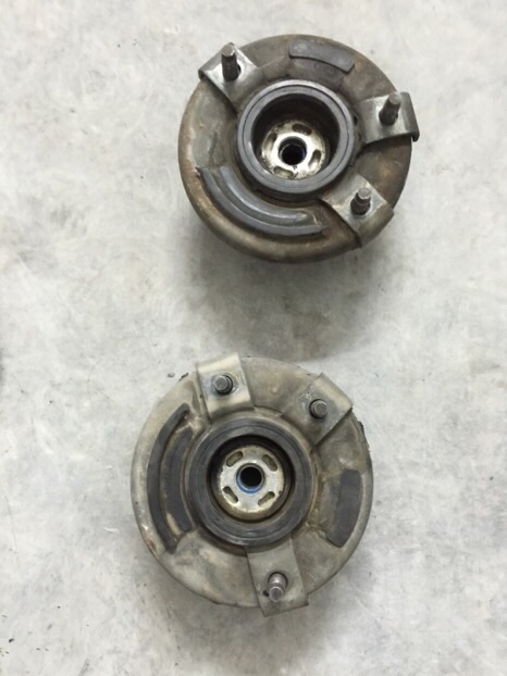

Re: Cambio braccetti e tasselli ammortizzatori

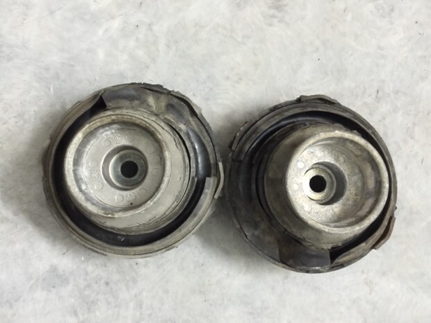

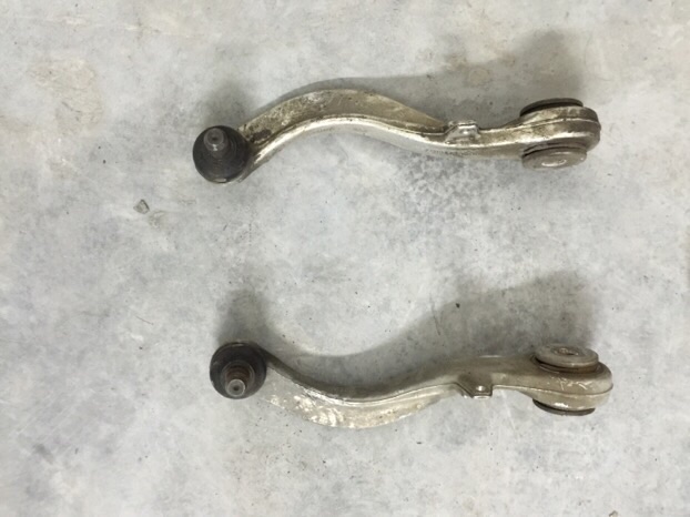

Ecco invece come erano ridotti gli stessi pezzi che ho sostituito.

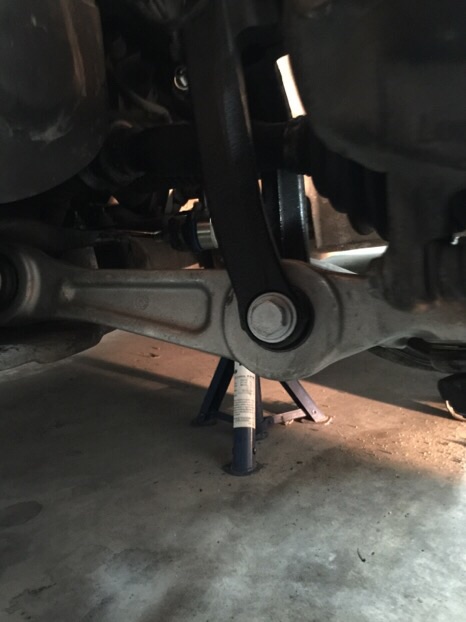

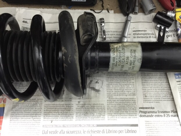

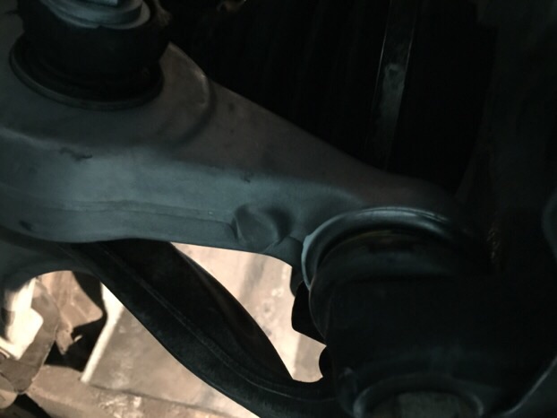

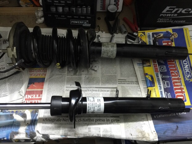

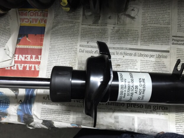

Come da modifica post purtroppo dopo alcuni giorni ho notato una perdita di olio dall'ammortizzatore destro che ho dovuto sostituire. Morale della favola ho comprato un nuovo ammortizzatore destro alla Fiat per la "modica" cifra di 370 euro. Meno male che stavolta ho fatto tutto da solo senza ricorrere all'officina.

un caro saluto a tutto il forum. dato che si tratta di ammortizzatori ,volevo sapere qual è il codice dei supporti, per poterli ordinare. In pratica dovrebbero essere quelli con i tre bulloni, postati in foto da " giucol". Intanto , in attesa di un aiuto , un cordiale saluto a tutti. pietro05
