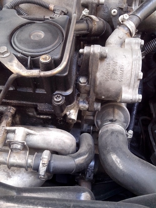

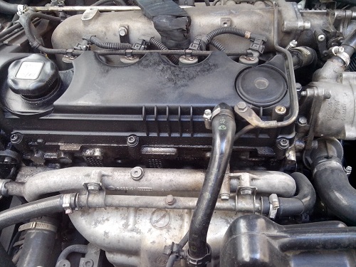

Sera a tutti oggi ho tolto il coperchio motore e ho trovato questo che vedete in foto.
Mi chiedevo siccome una volta ho aperto il coperchio delle valvole e non ho messo la guarnizione nuova, non vorrei che la sudorazione viene propio di la.
E il caso di metterci una guarnizione nuova?
La pompa è propio quella che in foto è bagnata?
warner
Messaggi: 21984
Re: motore che puzza di gasolio
Quella che senti tu e' puzza dovuta a sudorazione che proviene dal coperchio punterie,quel pistoncino non e' la pompa ma l'attuatore che aziona la farfalla in fase di spegnimento del motore.
Inizierei a cambiare la guarnizione del coperchio e lavare bene il motore,vedrai che l'odore sparisce.
