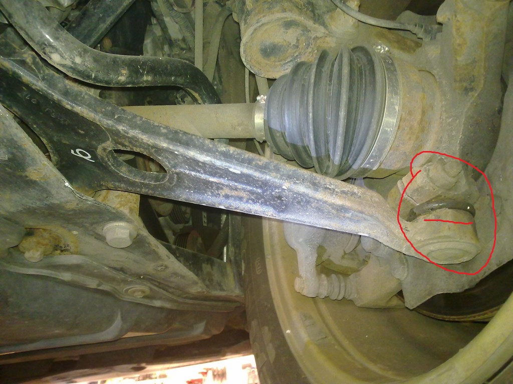

finalmente ho capito il famoso rumore che veniva dalla ruota cos'e,ho notato che la macchina e diventta instabile quando sterzo,non e precisa ,ed alzandola sul ponte abbiamo visto che e rotta la guarnizione del braccetto destro,mi chiedo basta sostituire solo quello o vanno sostituiti sia destro che sinistro ? Allego la foto,grazie di cuore a tutti.

Un mio amico, stesso problema li ha cambiati tutti e due.

Verifica lo stato dell'altro braccetto. Se lo snodo e la guarnizione sono integri puoi anche andare avanti sostituendo solo quello danneggiato, poi in una prossima occasione, sostituirai anche l'altro dividendo così le spese.
Se invece anche l'altro snodo mostra segni di cedimento non indugiare.

Abbiamo cambiato il braccio sospensione destro con relativa staffetta(non mi ricordo come si chiama precisamente)sia destra che sinistra visto che le avevo comprate tutte e due rinforzate,la macchina non fa piu nessun rumore ...fino ad adesso.

per i pezzi 70 euro e per la manodopera 40,il pezzo me lo ha montato un mio amico meccanico che il fine settimana ha un garage con ponte e fa questi lavoretti privati,quindi non in officina .

Appena cambiato anch'io, non ho ancora avuto modo di sentire la differenza, 1 km dal meccanico a casa. Comunque io ho sostituito solo il dx, non era conciato come quello in foto, però faceva rumore, ed ho preferito cambiarlo. spesa 38,00+ iva per il pezzo + 30,00 di manodapera.

io ho cambiato il braccio destro con lo stabilizzatore,e lato guida solo stabilizzatore.
