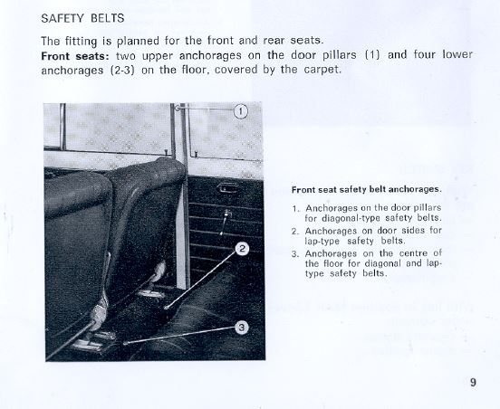

Dank Bart!
Vond nog een foto op het web, daar zie je inderdaad geen bevestiging onderin de b-stijl.
En als je die rol 'op de bodem' monteert, dan rolt ze niet lekker, of zelfs helemaal niet.

Re: Monteren 3 puntsgordels in Berlina
Ik heb standaard driepunters, geen oprollers.
Aan bevestigingspunt 2 kun je misschien wel iets fabrieken. Als je dat doet zou ik wel een setje willen erven. (:P)

Volgens de Duitse leverancier van de rolgordels hebben de italiaanse Berlina's geen gat onderin de b-stijl maar de export (niet italiaanse) wel?
Ik heb zelf een italiaantje. Dus dan wordt het zelf een gat maken.
Kan me voorstellen dat alleen Duitse import deze gaten hebben vanwege de altijd extreme veiligheidseisen die onze oosterburen stellen.
Anyway ik ga er nog even over nadenken of ik die gaten wil gaan maken.

Mijne was ook een Italiaantje, had een 3pnt gordel, maar ik kan niet meer met zekerheid zeggen waar het onderste montagepunt thv de B-stijl was. Vermoedelijk net achter zetel in vloer.
Heb je veel achterpassagiers? Indien niet is een oprol gordel via het punt dat ik aangaf net achter de voorzetel in de vloer toch nog een optie.
Indien veel passage op de achterbank is het bijna niet doenbaar, ze gaan het ding stukschoppen.
Is het geen plan op het oprolmechanisme op het hoogste ophangpunt te hangen? Maar vermoedelijk gaat het inertie gedeelte dat niet leuk vinden.... Ik heb het nog nooit geprobeerd. Mogelijk is het visueel geen hoogvlieger.
Dan misschien toch maar met hoofd eerst door de voorruit bij een aanrijding?
http://www.quickfitsbs.com/auto_lap_dia ... lassic.php
ik heb maar ff diagonaal gelezen, maar het lijkt dat deze wel ondersteboven kunnen gehangen worden.
