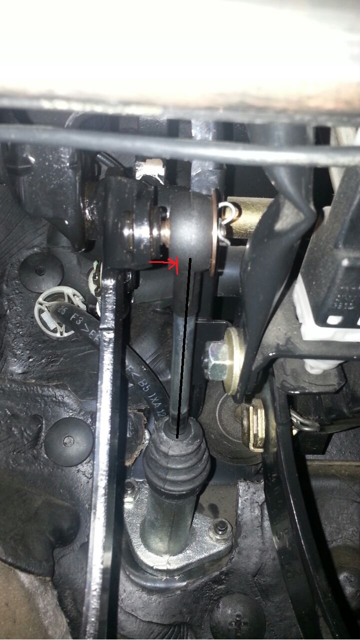

ottima guida come sempre, ma vorrei dare un consiglio, o perlomeno spiegare cosa capitò a me dopo qualche giorno di utilizzo della mia boccola.
Prendendo come riferimento l'ultima foto, il mio braccetto si era spostato verso sinistra, scivolando sulla boccola aveva iniziato a lavorare storto una volta appoggiato alla struttura del pedale frizione.
Non avendo voglia di rimuovere la boccola per mettere una rondella che mi facesse da spessore, ho solo riposizionato a mano il leveraggio verso destra, come in foto, e poi ho messo una fascetta di nylon a sinistra, così il leveraggio continua a lavorare centarto alla boccola.

Mi riferisco sempre all'ultima foto, dove si vede il leveraggio centrato alla boccola, che nel mio caso, dopo poco tempo si è spostato (scivolando sulla boccola) verso sinistra, quindi per ricentrare il tutto ho manualmente spostato a destra l'anello della leva.
Questo anello, non ha un diametro interno costante, ma al centro è più piccolo. La boccola originale (con silent block) è scavata al centro, quindi si incastra perfettamente al centro dell'anella in plastica della leva. La mia boccola è tutta dello stesso diametro, che è poco inferiore a quello interno e centrale dell'anello di plastica della leva, quindi non rimane bloccato da solo in mezzo alla boccola.

Allora... io ho notato che la leva potrebbe spostarsi verso sx e lavorare storta e a dire il vero di proposito l'ho posizionata male e ho fatto un giro. lavora storto il pistoncino ma sembra effettui la stessa corsa.
Ovviamente meglio farlo lavorare decentemente. Solo che poi ho notato una cosa e non so se dalla foto si evince, ovvero che il mio pistoncino sembra essere lievemente inclinato e quindi tendente ad andare verso dx quindi nonostante migliaia di km percorsi non ho avuto problemi ne la boccola si è spostata. Poi per maggior sicurezza anche io credo di mettere una fascetta o anche una sola punta si silicone cosi da fa diventare tutto un pezzo boccola e puntalino in plastica. in questo modo evitiamo che la boccola ruoti all'interno del puntalino usurandolo e evitiamo che si sposti quest'ultimo.
Per rispondere a chi chiedeva del grasso/lubrificante, io ho messo nel foro della boccola una punta di grasso di vaselina così da ridurre l'attrito.

Non dimentichiamo che questa boccola dovrebbe servire per non rimanere appiedati in caso di rottura del silent-block (e quindi andrebbe tenuta in macchina) , non dovrebbe essere una cosa definitiva.
Poi , ovviamente , si può decidere di lasciarla , ma in quel caso sarebbe opportuno fissarla all'occhiello con del collante.
Un pochino di grasso tra boccola e perno sicuramente non fa male.

Anche io ho messo del grasso, ma siliconico, non cambia molto dalla vaselina.
Per me è la soluzione definitiva, e vado meglio così che non con il silent block.
Calcolate che anche sulle auto più recenti si utilizza una boccola rigida e niente più gommini come le nostre lybra, 156, multipla e parenti strette.
Vado anche un poco O.T. consigliando di verificare l'età del vostro olio freni/frizione, perchè la boccola ha migliorato il feeling con il pedale frizione, ma solo dopo aver cambiato olio, e percorso diversi km, ho potuto notare la scomparsa della ruvidità che avevo nel premere il pedale.
