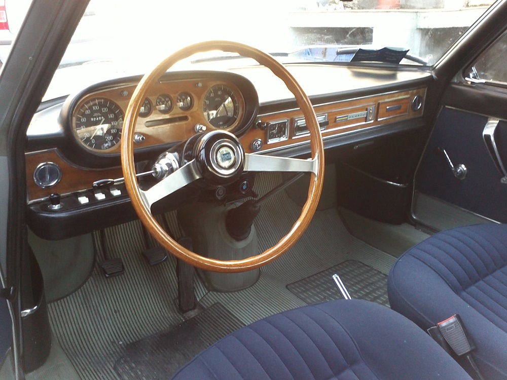

nel libretto di manutenzione ho travato l'indicazione :
che il pirolino a sinistra sulla tastierina aziona i tergicristalli e qui ci siamo ..(una sola velocita' ..??)
con il pirolino di destra si dovrebbe avere lo spruzzo d'acqua per lavare il parabrezza , non funziona
il pistoletto rimane duro , forse l'ho girato non volendo troppo indurendolo , oppure si preme ,si alza .. bohhh ...???
inutile dire che ho messo acqua pulita nel bottiglione apposito .. se almeno sapessi come azionare il pirolino
allego foto
grazie
Ps, capperi , mi rimane nascosto proprio dietro il giro del volante , comunque identico al primo a sinistra delle spazzole

Ciao,
il primo interruttore è quello dei tergicristalli, ha una sola velocità.
Il pulsante per spruzzare l'acqua in genere è quello che ha qualche problema di funzionamento, poco tempo fa mi pare se ne parlò nel forum, prova a cercare i vecchi post.
Con L'ausilio dello schema del manuale riparazioni e del messaggi precedenti, ti conviene seguire man mano l'impianto e verificare i tubi, la valvola di ritenuta e la pulizia degli ugelli degli spruizzatori.
Michele
