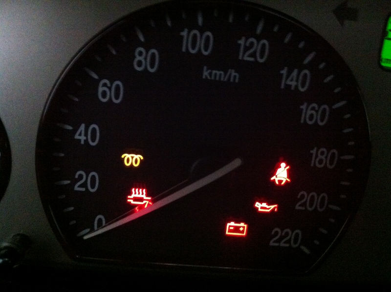

Un'altra cosa: se cerchi il ricambio in demolizione, considera che nei vari anni di produzione ci sono stati degli aggiornamenti. Io per esempio, sulla mia 1,9 del 2004 ho dovuto sostituire gli strumenti e quello che ho trovato è stato "espiantato" da una 1,9 del 1999. La spia controllo motore (che sul mio quadro originale era ambra) su quello che ho montato è rossa, così come la spia airbag. Al check iniziale, poi, c'è un'altra spia che non sono riuscito ad identificare, quella sotto la spia delle candelette nella foto allegata.

La spia che dici tu riguarda il catalizzatore, ma non so quando si dovrebbe accendere.
