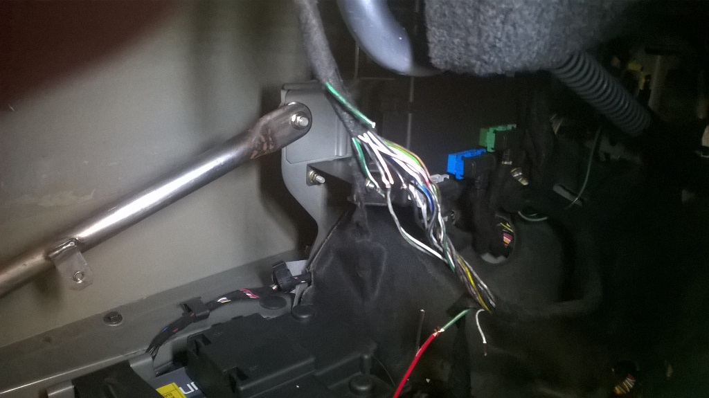

sono un paio di giorni che ho la segnalazione errore luce targa, ed in effetti una lampadina non si accende.dato che ho i led ho escluso la lampadina bruciata cosi ho smontato il pannello sinistro.guardate come ho trovato i cavi,uno interrotto,due al limite guaina rotta e attaccati solo con un filo

Giorgio, un paio d'anni fa ho avuto un problema simile, col movimento dello sportello baule la matassa di fili incespicando o nella molla o semplicemente muovendosi assieme allo sportello si erano spezzati un paio di fili mandando in avaria la chiusura elettrica del baule (Col serio pericolo di cortocircuito toccando il telaio). Ripristinato il collegamento, isolati bene i fili ci ho avvolto attorno una guaina molto consistente, sono a spirale e si avvolgono facilmente attorno ai fili, poi ho fissato bene il tutto con fascette lungo il braccio della cerniera lasciando comunque al filo lo spazio che gli consenta il movimento. Conviene fissarlo anche un poco prima del connettore grigio sulla centralina nodo baule in quanto è frequente che col movimento i fili si spezzano proprio sul connettore. Nel tuo caso essendo i fili liberi di muoversi già all'inizio della cerniera e sino al connettore avranno incespicato ho strusciato su qualcosa e col tempo si sono spezzati. Anche tu hai rischiato seriamente un corto a massa sulla carrozzeria. Fortunatamente è un problema che si risolve con poco.

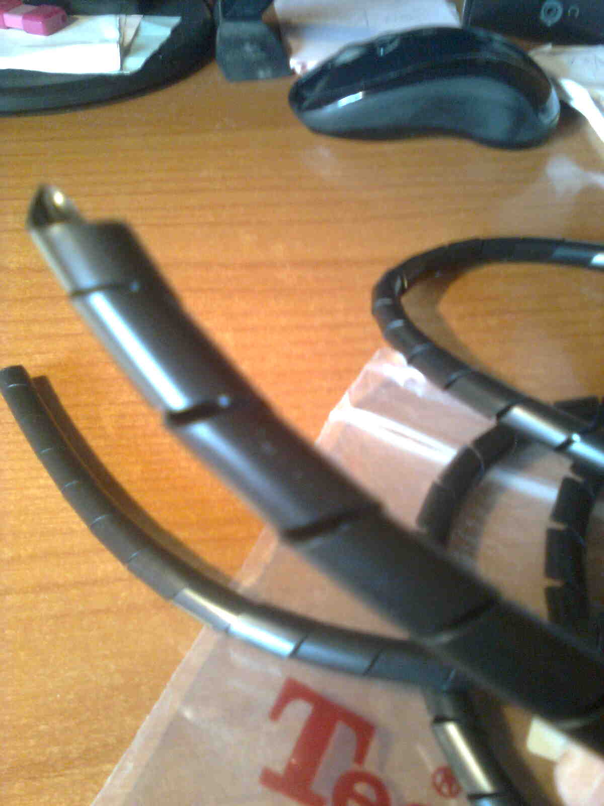

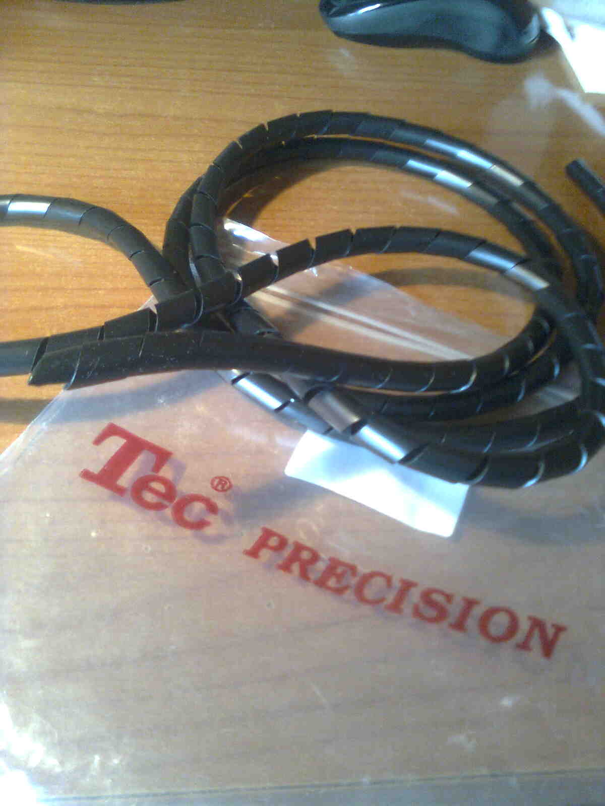

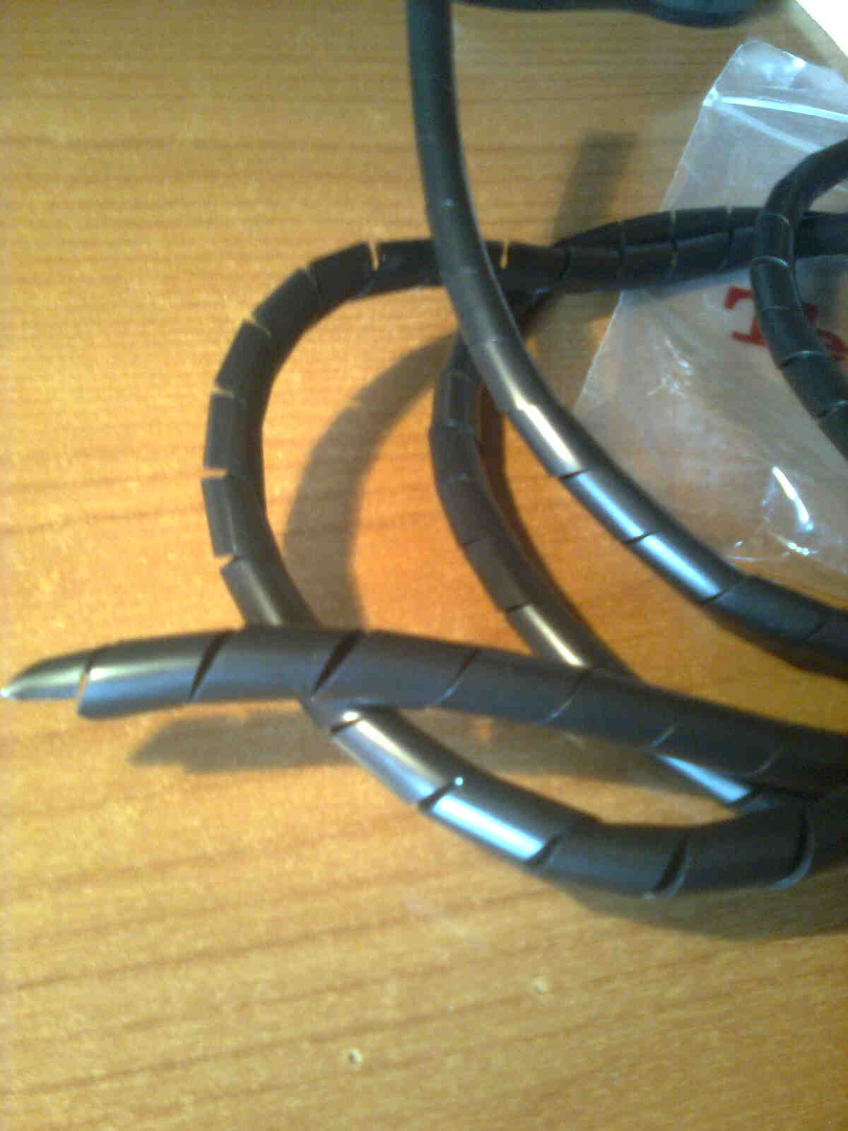

Giorgio la guaina che intendevo è questa, la trovi facilmente anche nei negozi di auto forniture ho installatori antifurto, autoradio ecc. Si arrotola facilmente attorno ai fili e si adegua allo spessore stringendosi come una molla formando appunto una robusta guaina di protezione.
