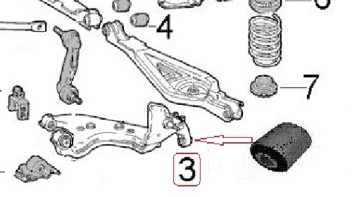

Wollte das ganze heute nachmittag umbauen jedoch macht mir die Buchse von der Achsschwinge einen Strich durch die Rechnung... die Schraube von der Federschwinge ist komplett in der Buchse vom Achsschenkel festgerostet und somit würde ich die durch weiter drehen die Buchse komplett Zerstören und ohne Buchse brauch ich nicht weitermachen.
Anliegen / Problem:
wo bekomme ich so eine verdammte Buchse her? ich habe im Internet alles durchwühlt jedoch nichts gefunden... selbst die Achsschwingen sind schon rar diese bin ich aber nicht gewillt zu tauschen sonst kommt er in die Presse!
Gibt es von Lancia/Fiat so eine zu Kaufen? Oder von irgend einem anderen Hersteller was passendes? Oder kann mir wer die Außenmaße von dieser Buchse nennen?
Bin für jeden kleinen Tipp und Rat dankbar auch wenn es für manch einen eine offensichtliche Sache ist (zB. ein besonderer Händler) bitte Schreiben.
Anbei noch ein Bild von dem Teil welches ich brauche.

von da habe ich auch das Bild von meinem Eröffnungsbeitrag. Die OEM Nr. ist scheinbar 46755674 wenn ich diese bei Google eingebe bekomme ich aber nur "STANGE" ohne Bild auf irgendwelchen Shopseiten.
Wenn es wirklich nichts geben sollte würden mir schon die Abmessungen schon reichen... kenne ein Vulkanisierungsbetrieb. Die Produzieren zwar nur für Industrieanlagen aber vll könnten die mir weiterhelfen wenn ich die genauen Maße hab. Qualitativ legen die echt ne TOP Arbeit ab.
Oder vll kommt wer mit der Bulgarischen seite weiter... ich leider nicht =/

@enderay diesen Beitrag hatte ich auch schon gelesen jedoch werden dort nicht die Buchsen beschrieben die ich brauche ;/
oder sind das zufälligerweise die gleichen Buchsen?!?
Hast du zufällig die Maße von dem Teil? Außen ist ja eine Metallhülse wie dick ist dort die Materialstärke? vll könnte man ja falls diese Größer ist ein paar mm abdrehen.

Hier nochmal die Buchse die ich brauche:
Danke vielmals nochmal!
