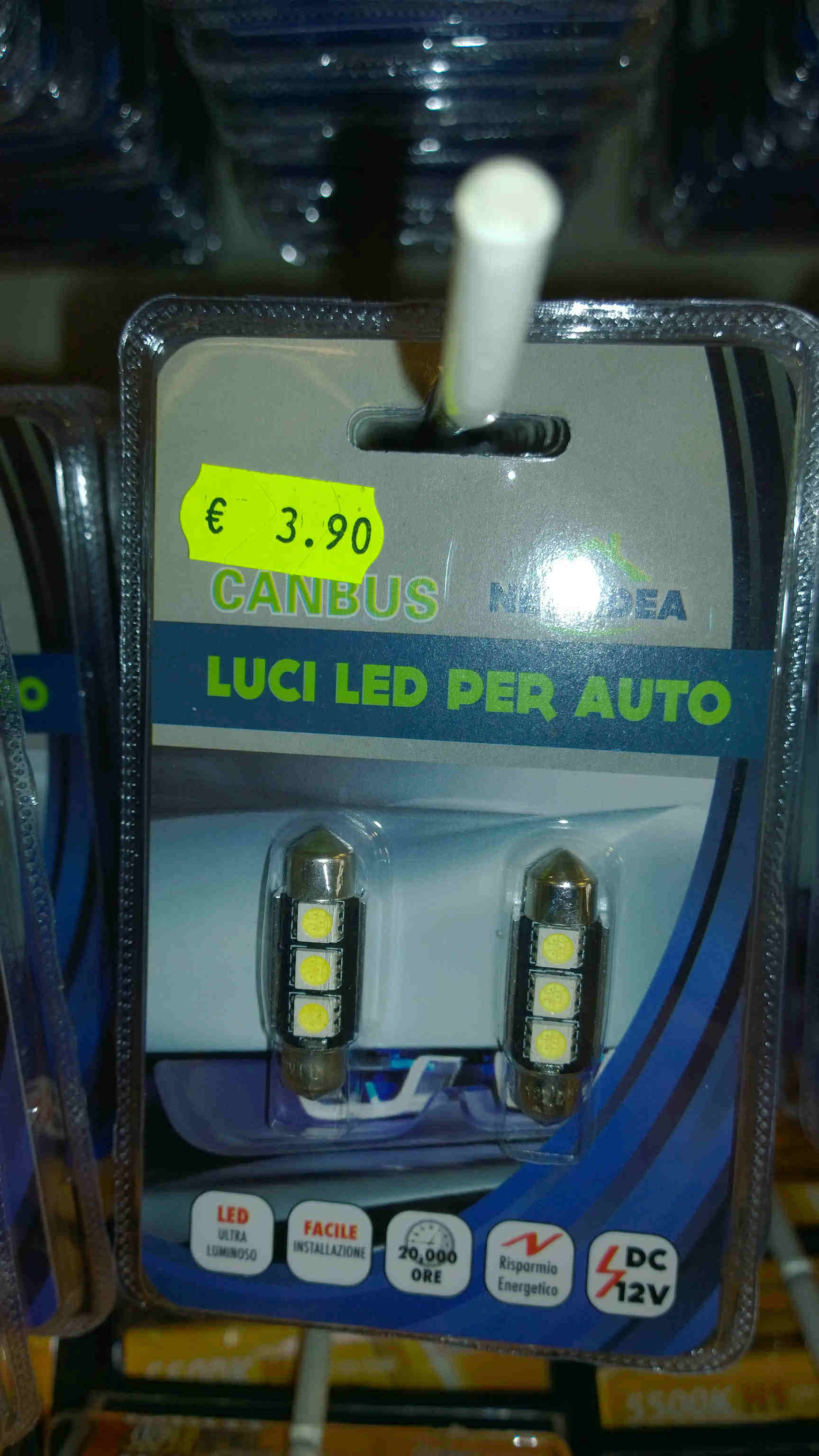

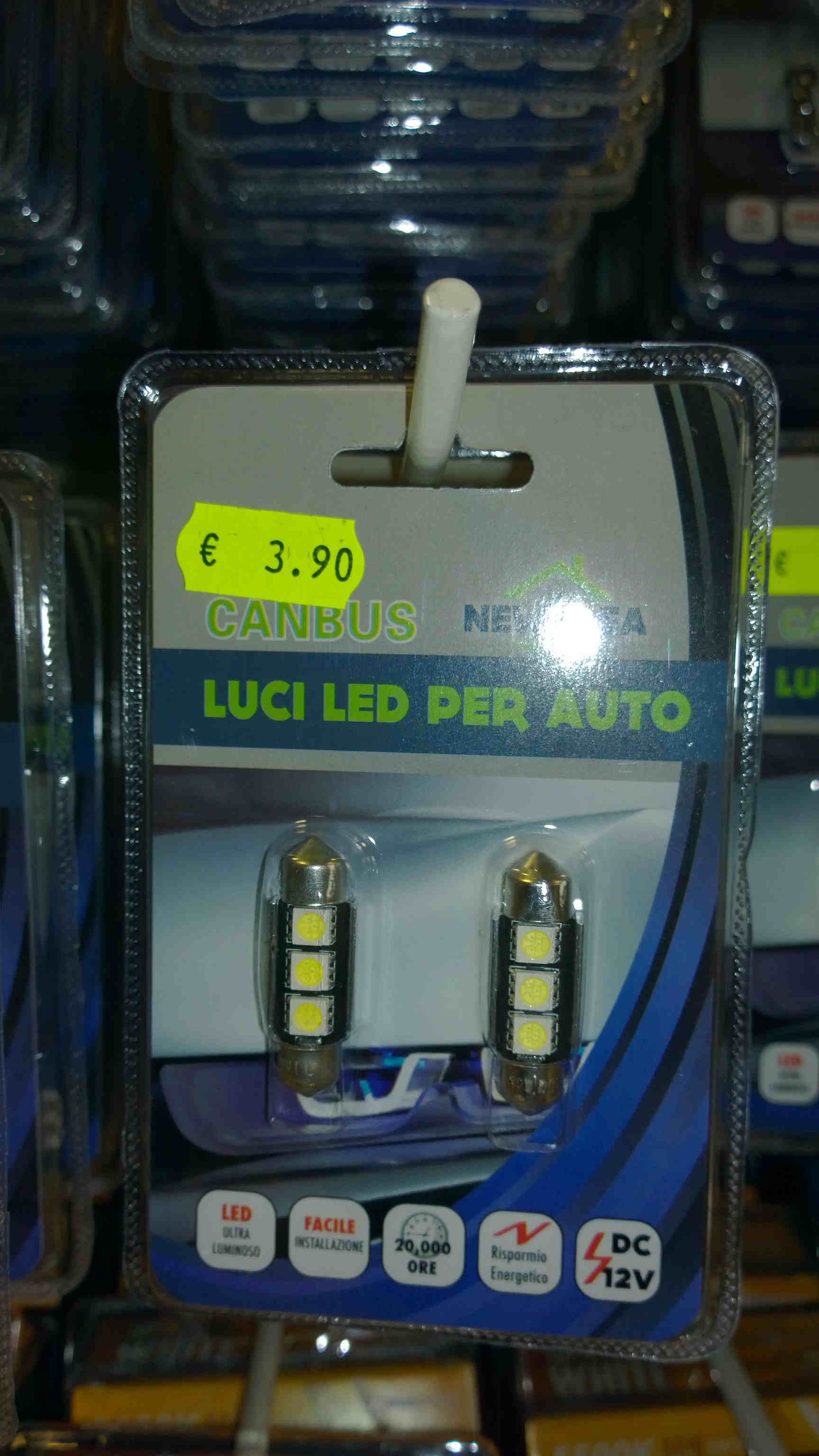

Qui di seguito le lampadine che io ho montato nella mia vettura.

Premetto: sono un fan dei led, l'altra auto di casa, Subaru (senza cambus) è ormai full led sia dentro che fuori, questo risparmia tanti watt e grattacapi quando la morosa lascia la luce interna accesa tutta notte...
Ma sulla musa dato che ha il cambus ogni led deve avere la sua resistenza e quindi consuma uguale alle lampadine, quindi che senso ha?
Aggiungo che le lampadine delle foto (esperienza personale) son le più tristi:
non hanno la stessa luminosità delle lampadine che sostituiscono
hanno un colore troppo bianco e te le tanano
non sono regolate e quindi si bruciano come il pane
ma soprattutto data la tristezza dei componenti il led perde sensibilmente di luminosità molto in fretta, quindi se non ti si bruciano prima le butterai perché diventate "buie"...
L'unico problema elettrico che i led risolverebbero sulla mia musa 2006 è il connettore dei fari posteriori con la terra sovraccaricata, inserendo le resistenze prima del connettore sulla linea delle posizioni/stop e mettendo le lampadine led nel faro (cosa che farò quando si ripresenterà...)...

Oltretutto perche' rischiare di essere contravvenzionati e l'incorrere nel ritiro della carta di circolazione..per l'esser inviati a revisione??
