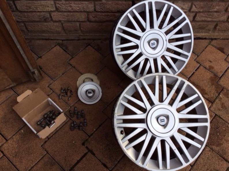

Buongiorno a tutti,
Martedí scorso, dopo aver comprato la mia Musa nr.2 sono andato a ritirare, pagandoli una cifra ridicola, 4 cerchi in lega da 16 pollici che erano precedentemente montati su una Ypsilon (presumo si fosse trattato di una 843, visto che non penso le versioni precedenti abbiano mai montato in origine ruote da 16").

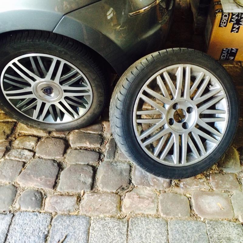

Sono partito dalla base si trattasse di cerchi che si possono montare anche sulla Musa (sostituendo, ovviamente i pneumatici di spalla troppo bassa), visto che, a parte la verniciatura, sono identici a quelli montati sulla mia Musa (vedi foto):
Parto anche dalla base che si possano montare le coppe ruote cromate delle ruote ora montate, ma ho visto in rete che esistono anche verniciate in grigio:
Volevo quindi sapere se qualcuno di Voi mi puó indicare dove trovarle ad un prezzo equo, visto che come ricambio originale costano piú del doppio di quanto ho pagato i cerchi...

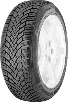

Intendi per il fatto che la Musa non ha i pneumatici invernali? ...E per qual motivo credi io abbia acquistato i 4 cerchi supplementari?
É per montarci 4 gomme Continental TS 850 da 205/50 R16.

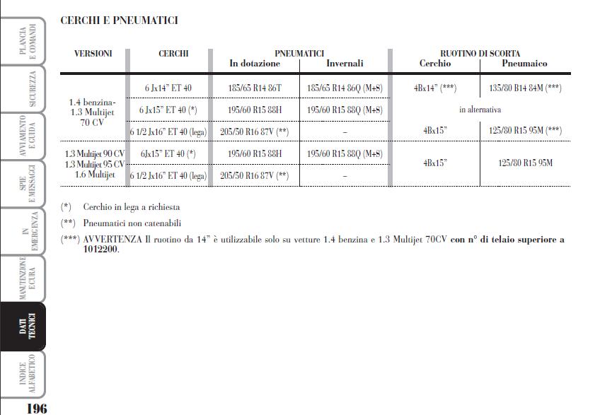

...E poi, scusa, chi T'ha detto che le ruote in lega da 16" della Musa non sono catenabili?
Io non m'ero mai posto il problema, ma ora che m'hai messo la pulce nell'orecchio sono andato a controllare, e queste catene qui (CLICCA!), vincitrici del test di Auto Motor Sport si possono montare sulle gomme da 205/50 R16, e sono fatte apposta per non rovinare i cerchi in lega.
Schöne Grüße aus Schwetzingen
Silvio Di Egidio
Messaggi: 1051
Iscritto il: 25 giu 2010, 11:45
Re: Cerchi da 16" Musa / Ypsilon
Messaggio da leggere da Silvio Di Egidio »
Non amo far polemiche e quando faccio delle affermazioni so di cosa sto parlando..
Silvio Di Egidio
Via Fumaroli 11
00055 Ladispoli(Rm)
Tel. 3398256397
Madloco
Messaggi: 59
Iscritto il: 11 feb 2015, 16:22
Messaggio da leggere da Madloco »
OK, prendo atto delle indicazioni sul libretto istruzioni, le quali, comunque, mi tangono solo perifericamente... :D
