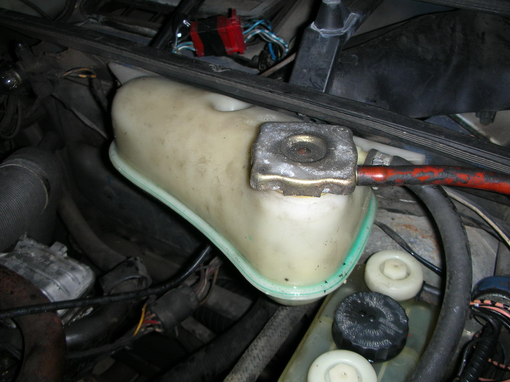

salve , cerco vaschetta liquido refrigerante per beta coupe ' 4° serie 1982 . allego foto. razie guglielmo
- immagine 004_ridimensionare.jpg (167.21 KiB) Visto 346 volte
- immagine 002_ridimensionare.jpg (188.57 KiB) Visto 346 volte

Ciao, io ho avuto lo stesso problema e ho passato due anni di ricerche per trovarne una usata in buone condizioni, in rete ci sono diversi annunci di ricambisti che comprano auto intere e le vendono a pezzi, occhio solo al collo di ferro che non sia corroso, come la prima che trovai, apparentemente bella ma con un buchino da corrosione.
Se non trovi quella specifica della IV serie puoi montare anche quella delle serie precedenti, a patto che trovi anche la staffetta di lamiera originale per ancorarla alla tua Beta.
Non ti spaventare se ne trovi una piena di residui e incrostazioni, basta che la riempi di acqua, un po' di detergente e un po' di sassolini o dadi, scuoti a dovere fino a vedere le pareti interne tornare pulite.
Buona fortuna
