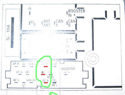

Re: Comandi al volante su autoradio standard
ti allego il file su dove collegare i fili , con la mia 2 din funziona .
- comauto.jpg (31.81 KiB) Visto 1575 volte
ho provato da me non funziona ...
Dovrebbe funzionare hai fatto la procedura di registrazione dei tasti sull'autoradio?
