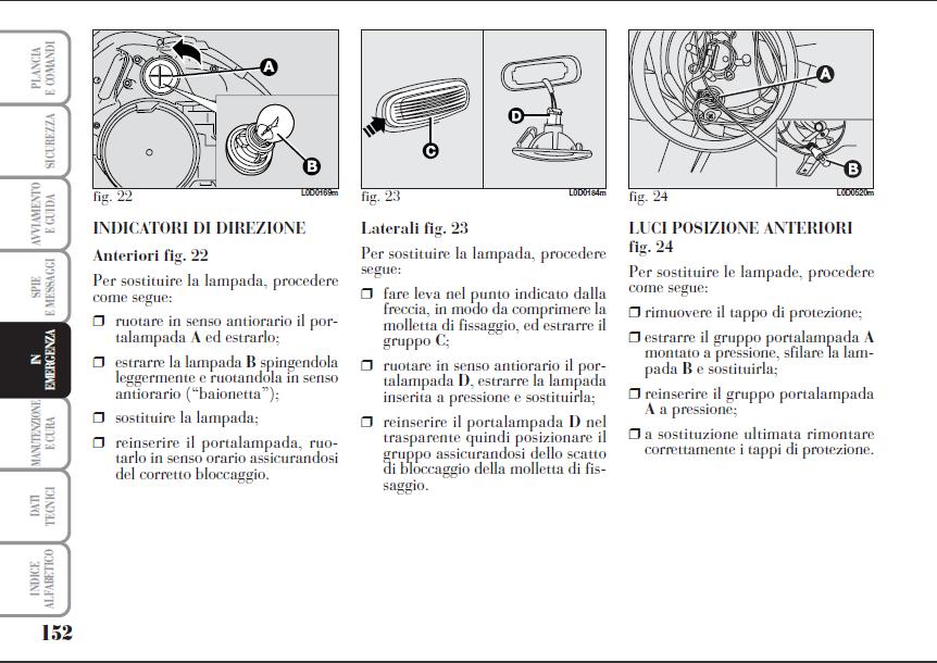

Salve a tutti, mi ricollego al discorso cambio luci....ieri, in una botta sola mi sono partiti anabbagliante dx e luce posizione dx.....per l'anabbagliante nessun problema, ma per la posizione sto ancora smadonnando. Sul libretto cè scritto che è chiuso a pressione quindi cosa dovrei fare? ho provato a girare, spingere, tirare ma quella lampadina non esce....mi sono letteralmente distrutto le mani...consigli su come muovermi?

Re: C'è mancato poco.....
Non mi sembra un problema..tutto è a pressione
il fatto è che proprio non riesco....per gli anabbaglianti ho ruotato la manopola e tac fatto ma per le posizioni? devo ruotare o altro?
Per le posizioni non c'e' nulla da ruotare..tutto è montato a pressione.
mah mi sembra di essere davvero tordo....va bene ora esco in mezzo alla bufera e ci riprovo...non mi va proprio giù di non riuscire a cambiare una cavolo di lampadina. grazie per le risposte
Niente ci rinuncio la porto in officina quel coso proprio non vuole staccarsi....grazie a tutti comunque!!!!
