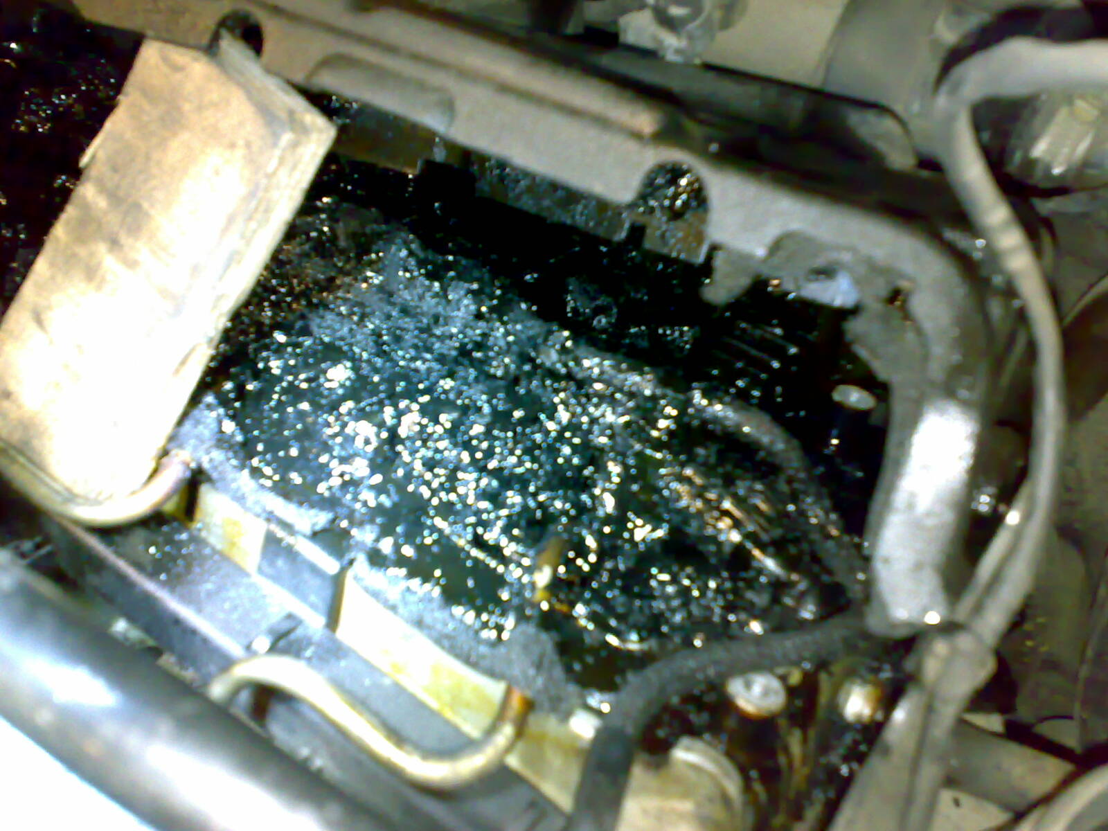

A me è successo tempo fa un caso analogo. Si era svitata una rondellina alla base di un iniettore e fuoriusciva del gasolio. Nell'abitacolo entrava puzza di fumo e gas. Non so se possa trattarsi dello stesso caso.

Rondella frangifiamma alla base,si succede in genere si sente odore nell'abitacolo.Il gasolio viene letteralmente cristallizzato,la scena piu' eclatante mi capito su un mercedes Vito...guarda sopra gli iniettori cosa ho trovato...
