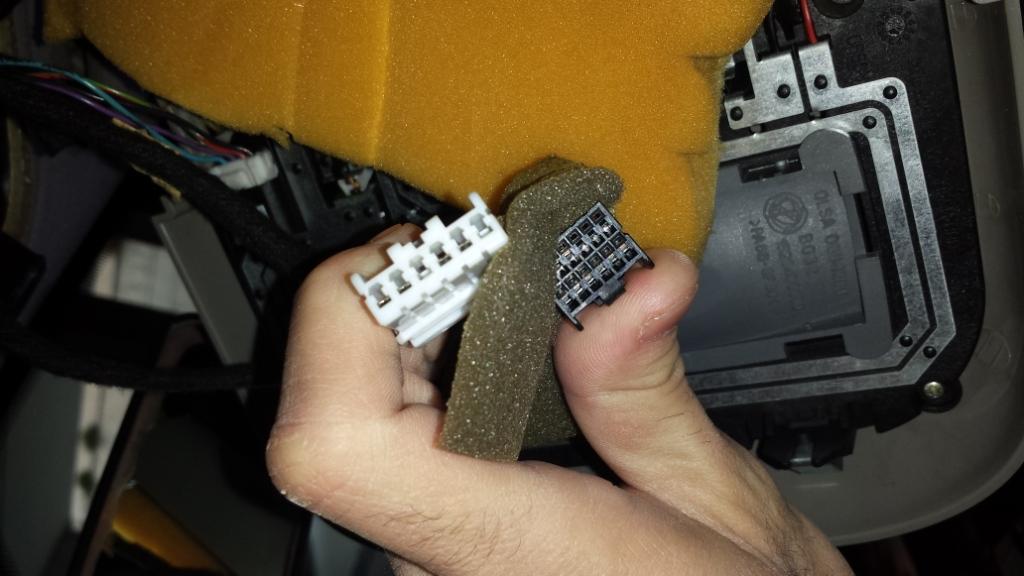

So che questa discussione era gia stata aperta in un altro post ma non riesco a trovare una soluzione precisa :(, praticamente il mio specchietto originale (versione base senza led e senza sensori) si sta ormai quasi sbiadendo del tutto ( si sta staccando l'interno del vetro quella brutta patina marrone che fanno gli specchi invecchiati, nonostante non sia mai stata parcheggiata fuori mah :S) siccome adesso mi sembra di aver trovato uno specchietto retrovisore completo con sensore pioggia sensore anti-appannamemto e sensore anti-abbagliante, volevo essere sicuro di poterlo montare.....:S
Chiedo ai piu esperti cosa dovrei verificare per essere sicuro?? se può essere di aiuto posto una foto dei due spinotti come segue, che ho trovato sta mattina smontando la plafoniera centrale!!!!
1 Spinotto BIANCO da 6 pin
1 Spinotto NERO da 12 pin
Sullo spinotto BIANCO arrivano dall'interno del cablaggio solo 4 dei 6 pin
Sullo spinotto NERO arrivano dall'interno del cablaggio solo 9 dei 12 pin (i colori dei fili degli spinotti non si vedono purtroppo)
Penso,come diceva qualcuno, che la mia essendo l'Emblema sia la piu accessoriata anche come predisposizione nell'impianto e nei cablaggi (avendo gia montato gli specchietti richiudibili senza nessuna modifica)....se qualcuno potesse aiutarmi ne sarei davvero grato!!:)-D

Ciao, lo spinotto che interessa a te per lo specchietto elettrocromico con sensore pioggia e sensore appannamento è il nero.
L'unica cosa che dopo averlo montato dovrai fare è di abilitare il sensore appannamento via examiner entrando nella centralina clima e abilitandolo. Praticamente non fai altro che dire alla centralina clima che il sensore è presente e che lo può utilizzare.
Io l'ho montato e abilitato senza problemi.
Spero di esserti stato di aiuto.

Anche la mia che è una LS del 2004 e ha lo specchietto base (senza led e sensori) ha quei due connettori, ma quello bianco a cosa serve? Forse per lo specchietto che ha solo i led? Comunque controlla che lo specchietto che stai acquistando abbia lo stesso connettore!

Quindi basta abilitare il tutto entrando con un examiner e poi dovrebbe funzionare giusto?
Ma quindi tornando anche alla domanda di "LuiLybra" che in effetti nasce spontanea: ma quello spinotto bianco a cosa serve allora ?? :S
C'era qualche altro dispositivo come optional in quella zona li?

Potrebbe essere qualcosa legato al sistema di allarme. La tua ne è dotata?
Potrebbe anche essere la predisposizione per il microfono del telefono!
ho provato a cercare nel manuale d'officina ma non so che cercare!
Lì non segnala nulla o almeno, io non l'ho trovato.

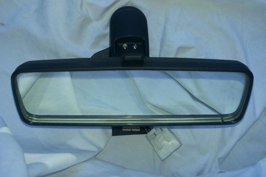

Mah, forse mi sbaglierò ma credo che serva per lo specchietto che ha solo i led, come questo in foto!

Ma quei due led a cosa servono?
perche ho trovato parecchie versioni solo con i due led oppure con i due led e il sensore pioggia....boh

Cito il manuale di uso e manutenzione:
"LED SEGNALAZIONE ANOMALIE E LED ILLUMINAZIONE COMANDI SISTEMA I.C.S. LANCIA (fig. 60 - dove previsto)
Led rosso A: si accende per circa 4 secondi, ruotando la chiave di avviamento in posizione MAR, durante la fase di verifica del check control.
In presenza di anomalie, segnalate dall’accensione della relativa spia di segnalazione e della spia CHECK, il led si spegne dopo circa 10 secondi;
Led verde B: serve per l’illuminazione notturna “a pioggia” dei comandi del sistema I.C.S. Lancia e si accende ruotando la chiave di avviamento in posizione
MAR (dopo circa 2 secondi dall’accensione del led rosso A)."
Anche se non è molto chiaro, sono solo luci di segnalazione e di cortesia.
