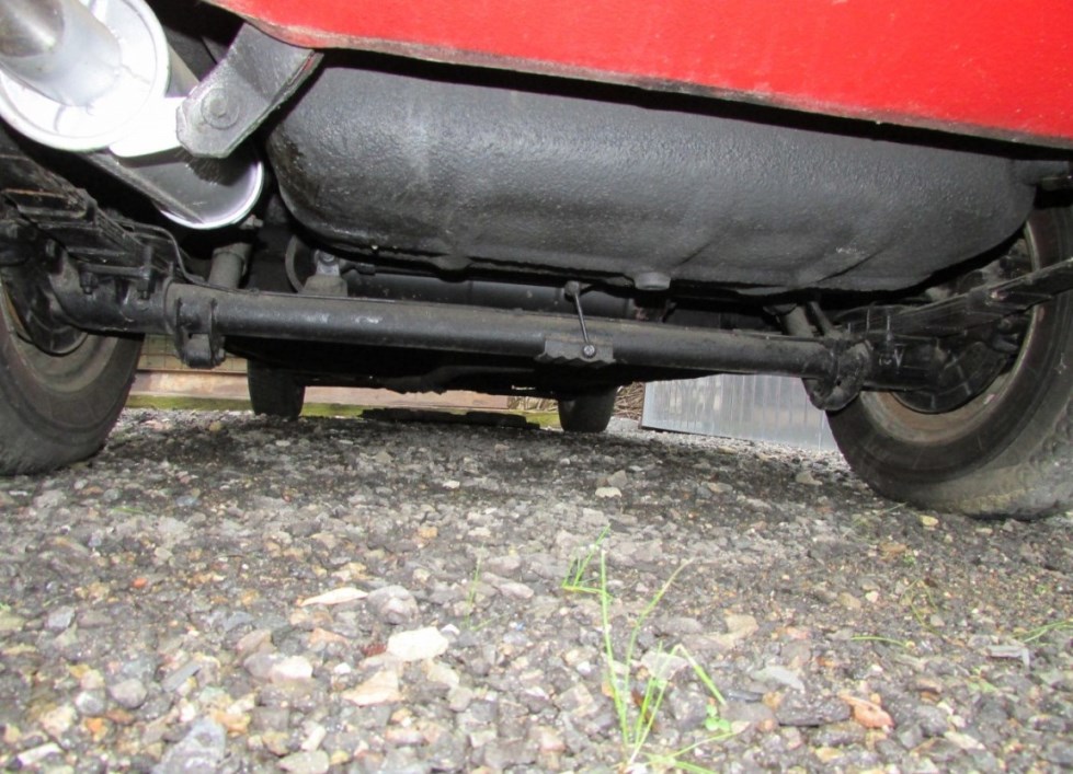

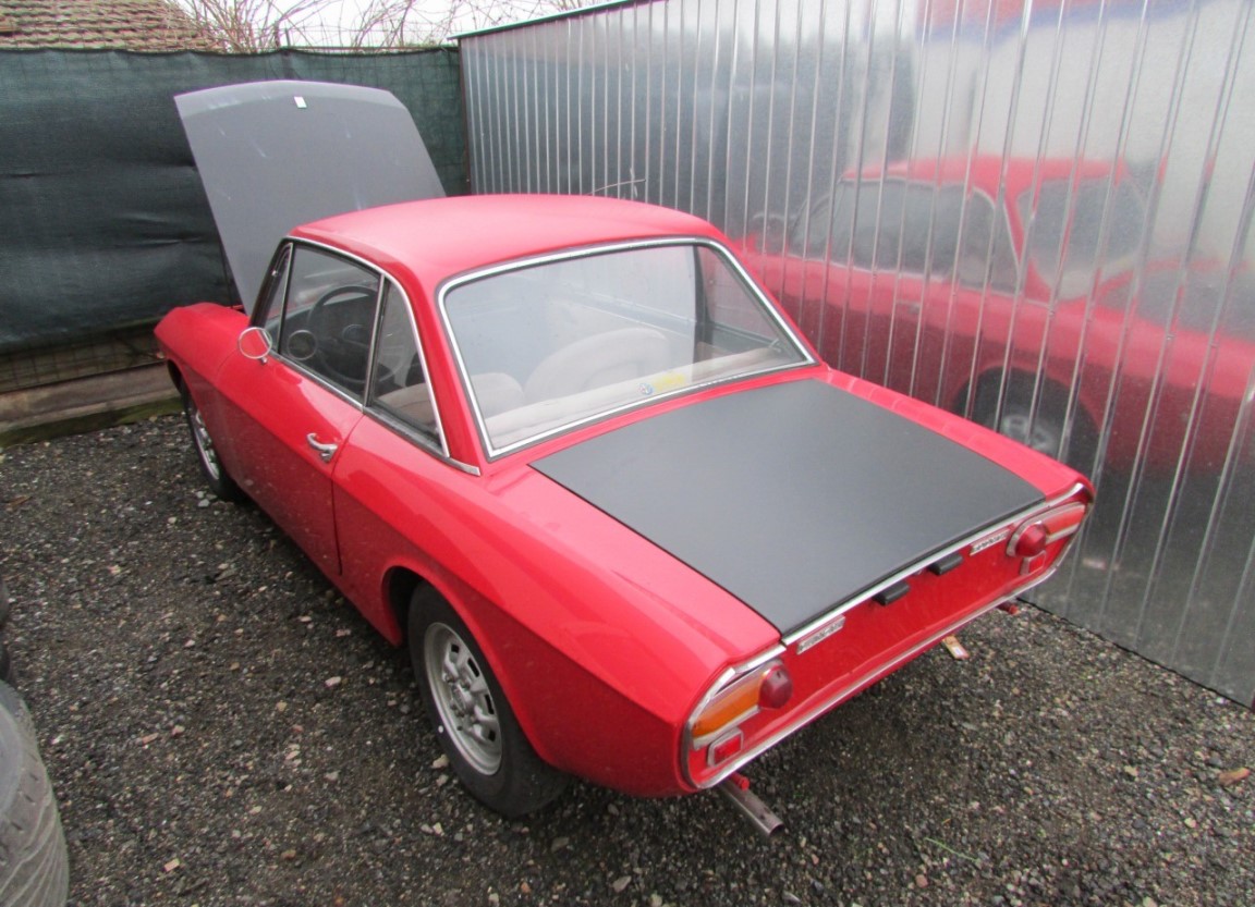

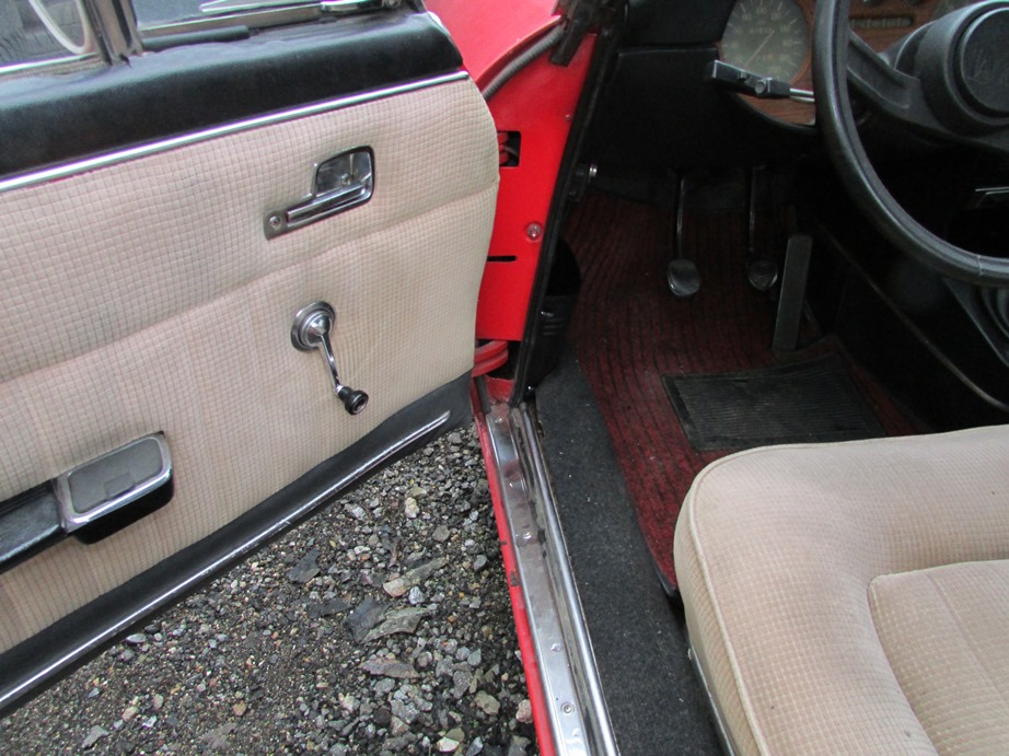

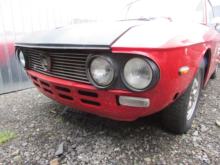

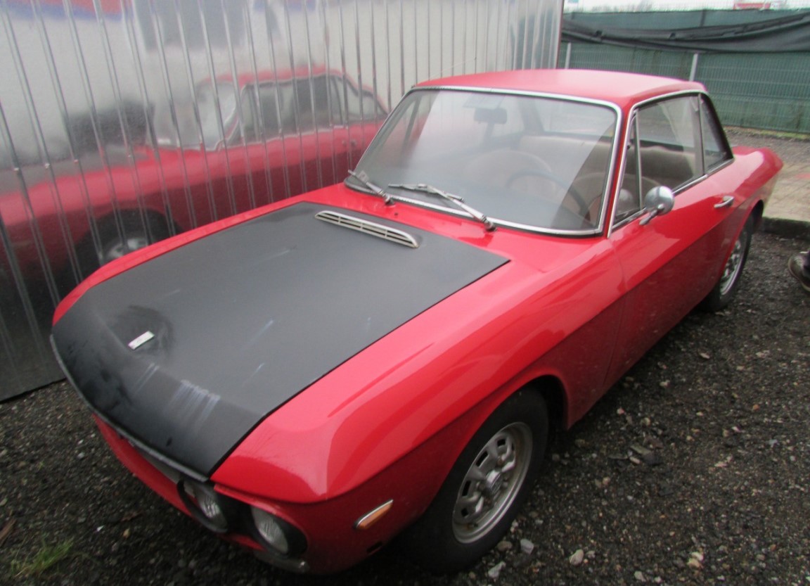

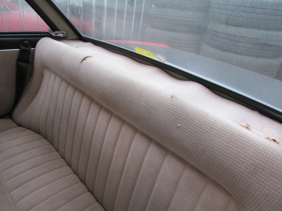

Sinceramente la macchina non mi sembra in buone condizioni. Gli interni sono da rifare. Mancano oltre i paraurti, i listelli inox della parte anteriore, (cofano e fari),mentre il volante è originale.
Bisognerebbe sollevarla su un ponte, in officina ed esaminare attentamente i fondi e gli scatolati, specialmente all'attacco del telaietto anteriore. Se ci sono tracce di ruggine in quei punti, ti consiglio di cercarne un'altra,perchè le spese di ripristino superano il valore della macchina.

I agree with our friend acca effe that this car is not much interesting.
I believe that the front seat are not original (should have the headrest) and the all interior in in very bad shape.
About the body it is not possible to see in photos if is good or not.
Do not rush with your decision, it is better if you check few others Fulvia and compare price & car's condition, because to get back this car in proper condition will cost a lot of money and time.

Dear David, I completely agree with other friends. I fear that the restoration of this Fulvia would take much time and money, more than the value of the car. Have a look at e-bay or other sites, surely you can find many other Fulvias in better conditions and at a good price. Best wishes.
