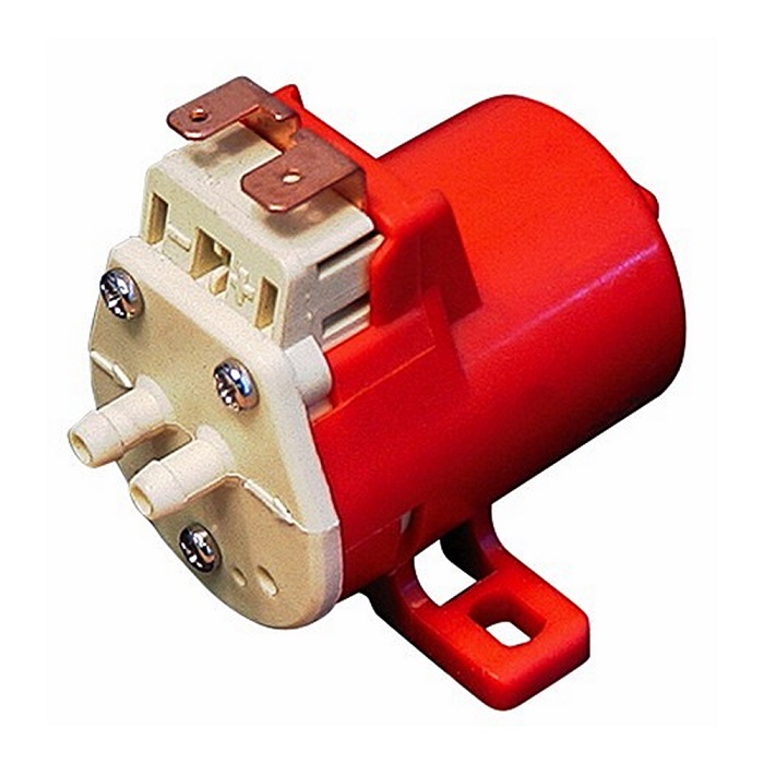

Ciao a tutti, ho un nuovo quesito:l'altro giorno mi sono accorto che si è rotto uno dei due tromboncini di plastica del motorino del lavavetro , come potete vedere in foto. Mi secca comprare un nuovo motorino, qualcuno saprebbe darmi qualche dritta per aggiustarlo?ho provato con il super attack ma rimettendo i tubi induriti dal tempo fanno leva e me lo rompono di nuovo. Io pensavo di scaldare i due lembi con un accendino e risaldarli, che ne pensate?

Prova ad usare della colla epossidica bicomponente (per plastica)....segui accuratamente le istruzioni allegate, pulisci/sgrassa bene la zona interessata, procurati un tubetto che entri di misura nel foro (tipo una cannuccia) per tenere bene allineato e fermo il pezzo rotto durante l'incollaggio, poi applica l'adesivo sulla frattura e dopo aver rimesso il pezzo in posizione anche tutto intorno alla base in modo da rinforzare il tutto, poi non muoverlo assolutamente più per alcune ore
Occhio a non tappare il foro principale ....

Dopo le ottime indicazioni di Grifo, Ti suggerisco di sostituire il tubo indurito con uno nuovo e morbido in modo che non sforzi quando lo inserisci, eventualmente puoi scaldare l'estremità con un accendino per allargarlo e facilitare ulteriormente l'inserimento.

Smonta il coperchio
Prendi una lima e liscia la rottura
Ci sono due casi
Fai un filetto nella plastica poi prendi un pezzo di tubo in rame filetti e avviti mettendo la loctite.
Oppure allarghi il foro leggermente e caletti con interferenza sempre il tubetto di rame sempre con loctite

della Peugeot PN. PEWP 13 (credo)
