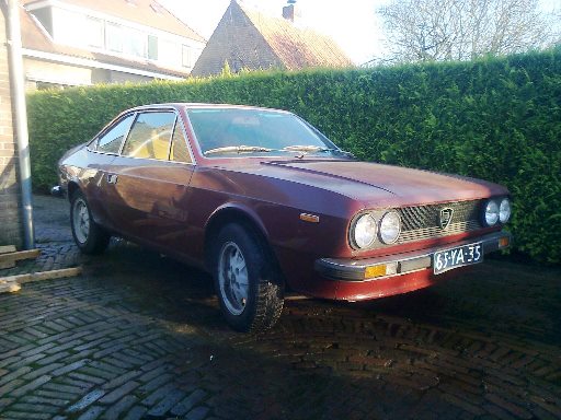

Nu de Fulvia nagenoeg klaar is,staat er reeds een nieuw project klaar.
Uiteraard wordt de Fulvia wel eerst geheel afgemaakt,maar de Beta Kon niet wachten.
Is een mooi redelijk gaaf en compleet en origineel exemplaar,wat aandacht verdient.
wordt vervolgt

Huib, is ook nog eens een auto!
Hard op de meeste plaatsen.
Plekjes onder de voorruit,onder de achterklep en 2 plekjes aan de motorkap.
Vergezeld van een 2 liter motor ,antiroest behandeling in het verleden,fatsoenlijk onderhoud en niet versleuteld!!
Ga ik vast wel plezier van krijgen ( na de Fulvia...)

Bart, de coupe is verrassend hard ( heeft tectyleer beurten gehad.
Enkel de motorkap,de rand onder de achterklep en onder de voorruit en de bevestigingspunten van de voor spatborden hebben roestschade.
Verder is de auto geheel compleet en orgineel
Kan er tot nu toe nog geen noemenswaardige roestschade herkennen en de auto is nog grotendeels in de orginele lak
Ga er vast plezier van hebben 2.0 l motor (119 PK) en 975 kg is een leuke combinatie.
